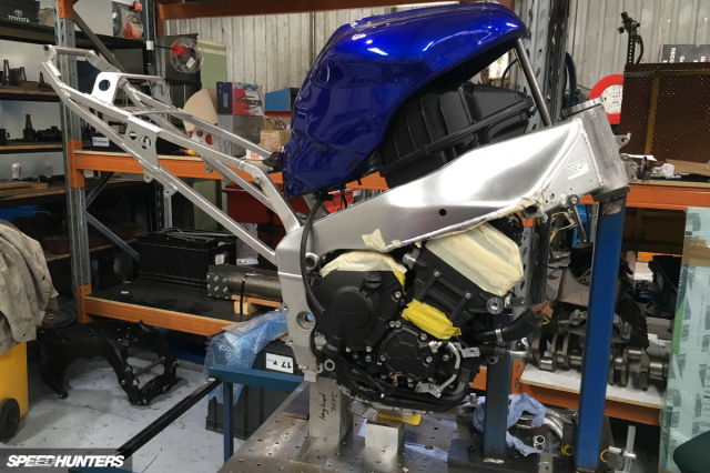

    Mark phải thay đổi phần trên của khung xe nhằm mục đích có thể lắp được hệ thống đồng hồ hiển thị của R1 2018. Phần khó nhất là bộ pad trên khung sườn cũ để gác khối động cơ mới lên.
    Yamaha R1 2018 do nguoc lich su tro thanh R1 1998 - 8
    Yamaha R1 2018 do nguoc lich su tro thanh R1 1998 - 9
    Ben Shaw là một kỹ sư khá nổi tiếng trong giới chơi xe ở Úc với các chi tiết CNC dành cho mô tô. Anh đã giúp Mark thiết kế và chế tạo một cặp pad nhôm dựa theo các thông số được Mark cung cấp. Bộ pad nguyên bản của khung R1 1998 sau đó đã bị cưa bỏ, rồi được xưởng Solid Engineering hàn TIG pad mới vào đúng các vị trí như Mark đã tính toán. Cuối cùng, động cơ 2018 đã có thể được gắn vào khung đời 1998. Phía khung phụ phía sau đã được hàn thêm một tấm nhôm để gắn các hệ thống điện từ của R1 2018.
