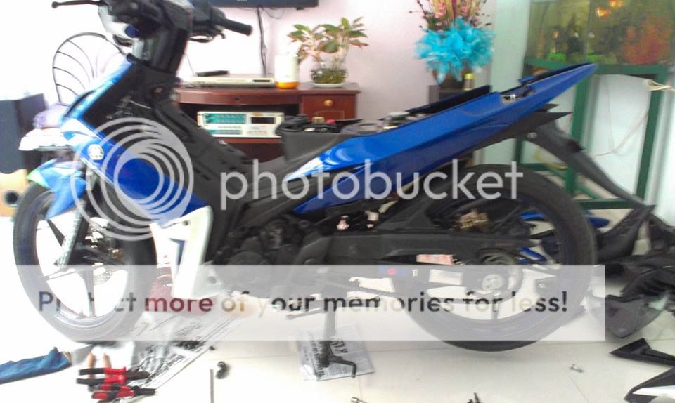

    Hình ảnh khi tự mình làm !
    Xuong dan ao Exciter doi 2011 ve 2010
    .. Dàn áo

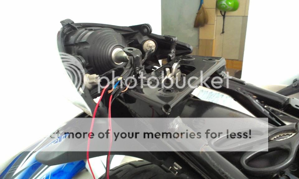

    Xuong dan ao Exciter doi 2011 ve 2010 - 2
    Xuong dan ao Exciter doi 2011 ve 2010 - 3
    Cắt bát này xuống vừa với áo khi mình ướm vào vì bát zin cao quá so vs áo ( đo rồi ra tiện hàn cắt ra = 10k ) về xịt sơn chóng sét .
    Xuong dan ao Exciter doi 2011 ve 2010 - 4
    Khi đã cắt xong hàn lại và sơn đen. dạy điện mình câu thêm là vì đèn 2010 dây ngắn quá. tháo ra nối thêm rồi cắm vào giắc zin.

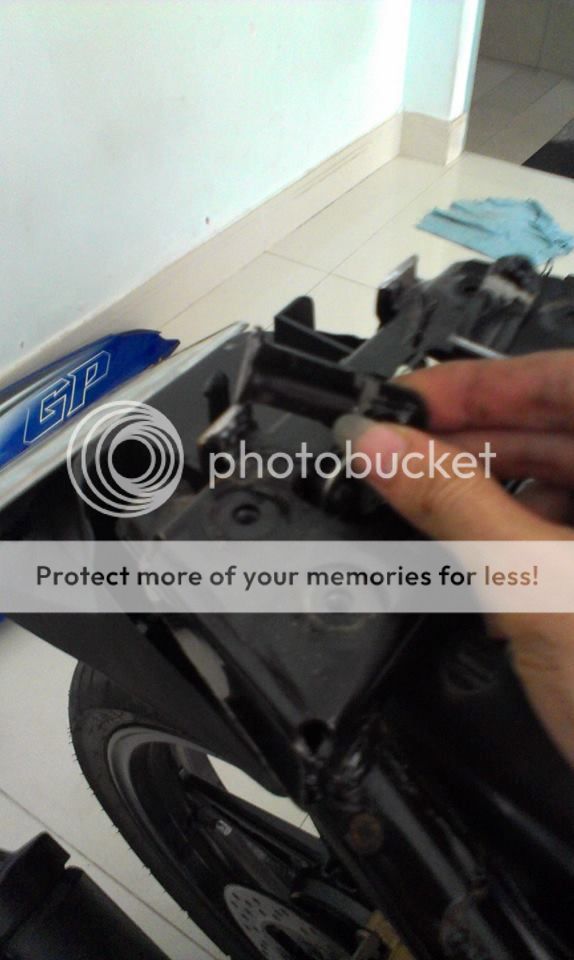

    Xuong dan ao Exciter doi 2011 ve 2010 - 5
    Cái bát ngay thùng xăng lớn tháo ra bõ. vì 2010 ko dùng tới nhé
    Xuong dan ao Exciter doi 2011 ve 2010 - 6
    Còn 1 chi tiết mà mình quên chup lại là : 2 chỗ bắt óc 2 bên cánh chim của 2011 mình sẽ cắt bỏ vì 2010 ko xài tới..giữ lại cái bát đó khi nào cần về lại 2011 thì hàn vào là xong.

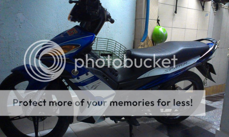

    Khi hoàn thiện . AE chém nhẹ dùm. Thanks... vì sở thích thôi:
    Xuong dan ao Exciter doi 2011 ve 2010 - 8
    NXuong dan ao Exciter doi 2011 ve 2010 - 9
