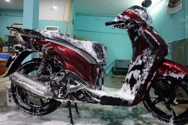

    Rửa sạch xe
    Xe máy sử dụng hàng ngày thường bám nhiều bụi bẩn, đất cát... Vì vậy, trước khi xác định để xe lâu ngày, không cần sử dụng đến, bạn nên rửa sạch xe làm sạch bùn đất bám ở vè chắn, gầm máy…

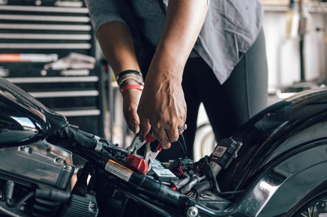

    Tháo bình ắc quy để sạc
    Là bộ phận quan trọng của xe, ắc quy sẽ hoạt động kém đi nếu không được hoạt động thường xuyên. Lúc này, lượng điện bên trong bình cũng sẽ bị giảm. Do đó, nếu xác định không dùng xe trong một thời gian dài, bạn có thể tháo ắc quy ra để sạc, hoặc cấm vào thiết bị nuôi bình chuyên dụng.

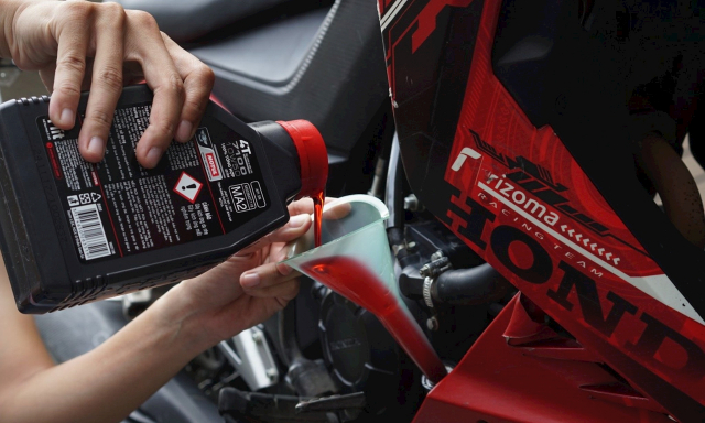

    Thay dầu động cơ
    Xe lâu ngày không sử dụng có thể khiến lượng dầu nhớt động cơ đóng cặn và tạo màng. Kết quả là động cơ hoạt động kém và hộp số hay nước làm mát giảm dần chất lượng. Do vậy, bạn hãy thay dầu động cơ hoặc hộp số để đảm bảo chất lượng.

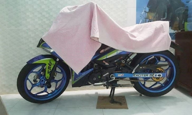

    Để xe ở nơi khô ráo
    Để bảo quản các chi tiết trên xe không bị gỉ, bạn nên để xe ở những nơi khô ráo và thông thoáng. Ngoài ra, có thể dùng thêm tấm vải để che cho xe đỡ bụi bặm bám bẩn.
