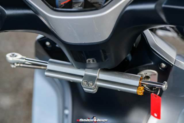

    Trợ lực cổ Ohlins là một món đồ chơi được chủ nhân bổ sung với công năng ổn định tay lái, hấp thụ bớt những rung chấn từ mặt đường trong quá trình vận hành. Nhằm hạn chế tối đa nguy cơ xảy ra hiện tượng tay lái bị chao đảo khó điều khiển.

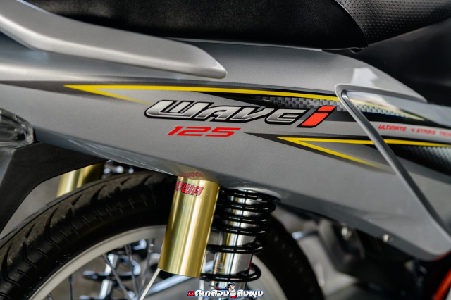

    Cặp phuộc đang nằm trên dàn chân sau chính là phuộc Showa CB400, có chiều cao ngắn hơn 5mm so với phuộc zin nên sẽ khiến cho đuôi xe hạ thấp xuống tạo nên dáng vẻ hầm hố thể thao. Do kết cấu bình dầu liền và chân phuộc dưới nằm sát với chén lò xo, nên khi gắn lên xe chủ nhân chiếc Wave 125 đã phải hi sinh cắt gọt dàn áo và đục đẽo cả hộp sên để không bị cạ cấn trong quá trình vận hành.
