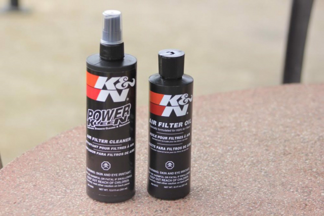

    Cụ thể là anh em có thể rửa sạch bằng nước rửa chén. Ngâm sau đó rửa và xịt bằng nước sạch, lặp đi lặp lại vài lần đến khi nào nước rửa từ lọc gió trở nên trong veo thì lúc đó lọc gió mới được xem là đã rửa sạch bụi bẩn cũ.
    Vai tro cua viec ve sinh loc gio - 6
    Tiếp theo là để ráo nước và phơi nắng, phơi tầm nắng trưa 2 - 3 tiếng và lọc gió phải thật khô.

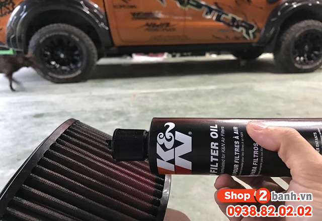

    Sau khi lọc gió đã khô thì chúng ta cần bảo dưỡng bằng dung dịch chuyên dụng lọc gió. Sử dụng tay cầm thẳng lọc gió lên và xịt hoặc bôi dung dịch bảo dưỡng chạy ngang theo lọc gió, từng lớp một. Sau đó làm ngược lại với mặt kia của lọc gió. Để khô 15 phút và gắn vào xe.
