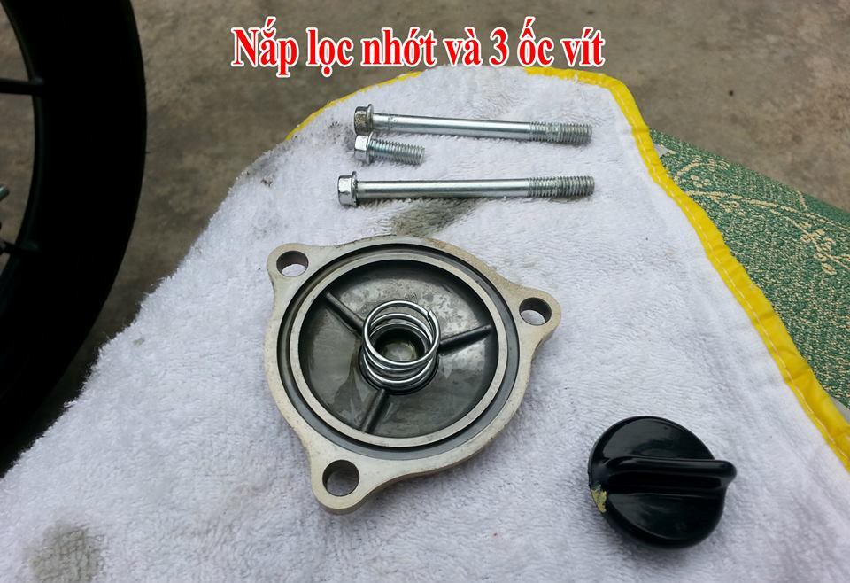

    Bước 1
    Suu tam cach tu thay nhot va loc nhot Raider - 3
    Vị trí ốc xả nhớt
    Suu tam cach tu thay nhot va loc nhot Raider - 4
    Dùng chìa khóa 14
    Suu tam cach tu thay nhot va loc nhot Raider - 5
    Tháo ốc xả nhớt
    Suu tam cach tu thay nhot va loc nhot Raider - 6
    Nhớ kiếm cái thau lớn hơn 1 tí để ko bị tràn nhé
    Suu tam cach tu thay nhot va loc nhot Raider - 7
    Bắt đầu chú ý nhé
    Suu tam cach tu thay nhot va loc nhot Raider - 8
    xong bước 3
    Suu tam cach tu thay nhot va loc nhot Raider - 9
    Bước 4
    Suu tam cach tu thay nhot va loc nhot Raider - 10
    Các bạn có thể giữ lại vòng O-ring này nếu thích
    Suu tam cach tu thay nhot va loc nhot Raider - 11
    Bạn tự tay làm sẽ thấy thích thú hơn là nhờ thợ
    Suu tam cach tu thay nhot va loc nhot Raider - 12
    Suu tam cach tu thay nhot va loc nhot Raider - 13
    Suu tam cach tu thay nhot va loc nhot Raider - 14
    Suu tam cach tu thay nhot va loc nhot Raider - 15
    Suu tam cach tu thay nhot va loc nhot Raider - 16
    Suu tam cach tu thay nhot va loc nhot Raider - 17
    Suu tam cach tu thay nhot va loc nhot Raider - 18
    Suu tam cach tu thay nhot va loc nhot Raider - 19
    Suu tam cach tu thay nhot va loc nhot Raider - 20
    Suu tam cach tu thay nhot va loc nhot Raider - 21
    Suu tam cach tu thay nhot va loc nhot Raider - 22
    Suu tam cach tu thay nhot va loc nhot Raider - 23
    Hình st từ FB
    Chúc các bạn đam mê DOHC tự tay chăm sóc tình yêu của mình.

    Ủa sao FX125 mấy lần mình ko thấy cái vòng O-ring nhỏ ta?

    Xe nào có lọc nhớt rời như z thì đều có cọng sin làm kín cả trên và dưới của lọc.
  7. Chanhleo
    Chanhleo Biker cấp 4
    lọc nhớt exciter có 2 cái miếng cao su ở 2 đầu lọc roài...cần chi oring nhỏ...oring to gắn nắp lọc thì vẫn có kaka
    @ : ko nhất thiết phải thay cái oring to đâu bạn ak..nếu có chăm chỉ thay thì thay cái oring bé ý....FX xài hơn chục năm nay chả thay cái oring to...cẩn thận khi ráp nó rơi ra nó cấn vào mép thì rách thôi
    Và trc khi ráp thì lau sạch 2 bề mặt để ốp vào tránh rỉ nhớt
    Thay nhớt + thay lọc nhớt : thì đổ 1 lít 2...nhờ người ngồi lên xe..căn xe thẳng là chuẩn nhất...chân chống giữa ko chuẩn...trên vạch giữa là tốt nhất
    Và lọc nhớt thì 2 lần thay nhớt thì thay lọc...số km cần thay nhớt là 1000 1500 km với nhớt bình dân....2000 tới 2500 với nhớt tổng hợp.
