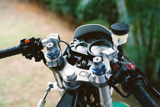

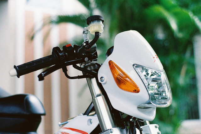

    Vị trí phía bên phải của dàn tay lái là nơi có sự xuất hiện của cùm thắng Brembo Billet 16x16, phiên bản cùm thắng có piston nhỏ vô cùng phù hợp để sử dụng cho những dàn chân trước tích hợp một chú heo dầu. Nhưng theo mình biết được thì phiên bản này đã có 'tuổi đời' rất lâu rồi, vì tất cả phiên bản cùm thắng Brembo Billet hiện tại đều đã được trang bị chống gãy.

    Cụm ghi đông nguyên bản nay đã bị thay thế bởi cụm tay lái làm bằng nhôm CNC bóng bẩy, hứa hẹn sẽ đem lại tư thế lái chồm về phía trước và thể thao hơn so với trước đây. Với cây trợ lực sườn hiện diện trên vị trí lường giữa, chắc chắn hiện tượng ghi đông chao đảo ở tốc độ cao sẽ bị triệt tiêu đáng kể nhờ cây trợ lực này.

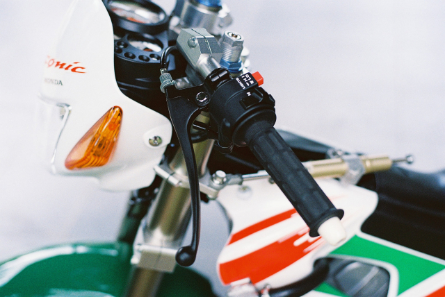

    Theo mình phỏng đoán, cùm côn trên chiếc Sonic độ có lẽ là cùm côn Domino và bị chủ nhân xóa đi logo. Ở thị trường Thái Lan, Malaysia và cả Việt Nam cùm côn Domino đã nhận được rất nhiều sự yêu thích từ anh em chơi xe vì hiệu năng bóp côn chuyển số nhẹ nhàng nhưng không kém phần mượt mà.

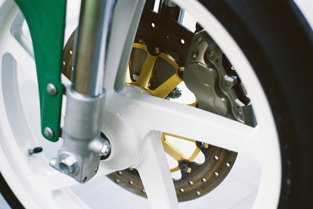

    Dàn chân trước sử dụng heo Brembo Billet 4 piston thế hệ cũ, kết hợp cùng đĩa thắng Brembo HRC kích thước lớn. Phuộc ống lồng phía trước nay được nâng cấp lên thành phuộc Upside down tháo xe phân khối lớn, mang trên mình phần vỏ có tông màu đồng điệu cùng trợ lực.
