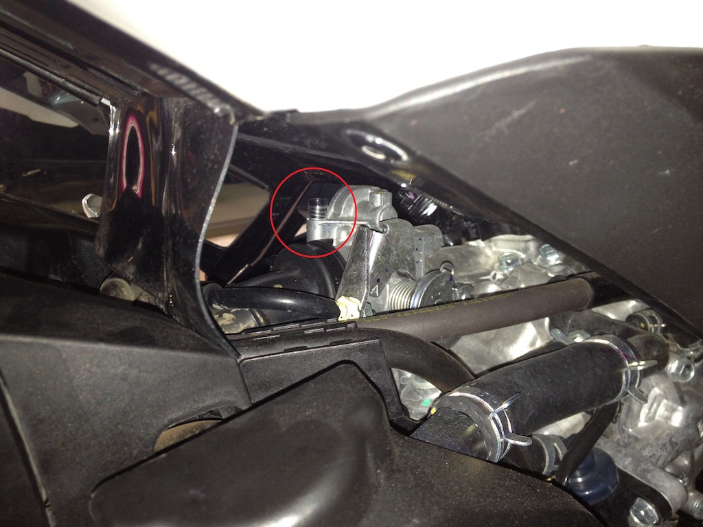

    Các sửa, chỉnh garanty lớn lên 1 chút, các bạn nên biết cấu tạo BXC bao gồm ốc chỉnh tỷ lệ xăng gió và ốc chỉnh tốc độ cầm chừng (garanty) Ở trên xe sử dụng phun xăng FI, thì chúng ta ko thể chỉnh tỷ lệ xăng gió vì việc đó là do ECU làm, còn garanty chúng ta vẫn có thể chỉnh bình thường.
    Ốc chỉnh garanty đây:

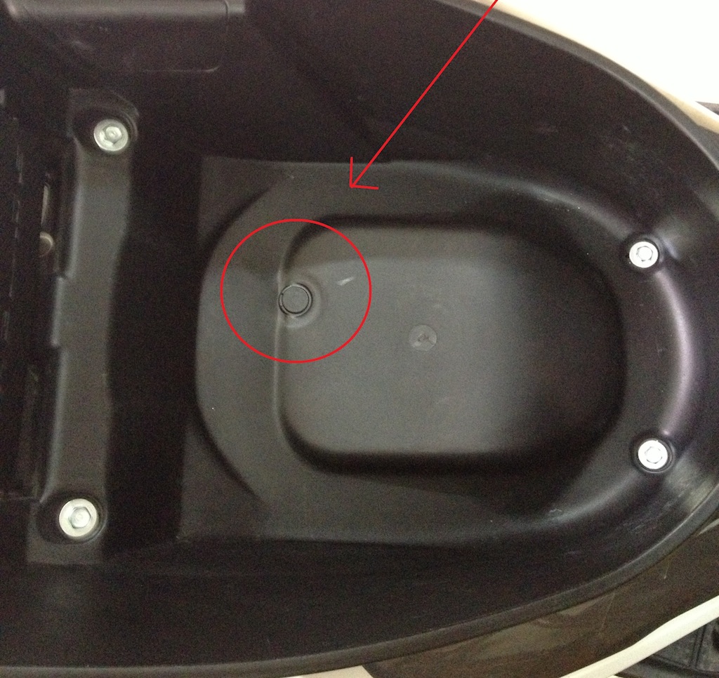

    Mở cốp xe ra, mở cái nút cao su ra để chỉnh.

    Xoay ốc ngược chiều kim đồng, garanty tăng lên và ngược lại. ( lưu ý chỉ cần xoay vài mm là nó tăng lên rồi nhé, ko xoay quá nhiều ) KO chỉnh garanty quá nhỏ, sẽ làm mòn kim xăng và Idiling ko hoạt động. Garanty tiêu chuẩn 1500 1700 vòng/phút. Nếu ko có máy đo các bạn làm như sau.
    Thường khi đề máy, giai đoạn 1 trong khoảng vài giây đầu garanty sẽ nổ nhanh để bơm nhớt lên, giai đoạn 2 sau đó nổ chậm lại, các bạn chỉnh sao cho garanty ở giai đoan 2 nổ nhỏ hơn giai đoạn 1 một chút là đạt yêu cầu.
    Hoặc các bạn có thể dựng chống giữa lên, bật idlling stop lên, nếu garanty nhỏ quá idling sẽ ko hoạt động, lúc này các bạn dùng vít xoay ốc chình garanty từ từ cho lớn lên, đến mức chuẩn idling sẽ hoạt động.
    Lưu ý là phải bật đèn lên nhé, nếu garanty chuẩn thì ngay cả lúc bật đèn thì idling vẫn hoạt động, nhiều trường hợp bật đèn idling ko hoạt động tức là vẫn chưa chuẩn
