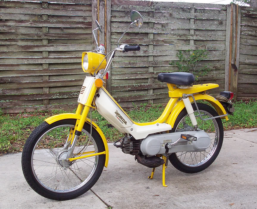

    Moped nguyên bản là dòng xe đạp gắn động cơ

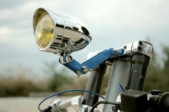

    Không thể xác định được rõ ràng chiếc xe này mang thương hiệu gì vì nó được ghép lại từ nhiều bộ phận của các hãng cùng dòng. Với nguồn cảm hứng đến từ xe đua đồng muối Bonneville huyền thoại, chiếc xe được dựng lên từ một hệ khung Moped được độ lại đảm bảo an toàn. Cùng với việc thay càng sau chạy hệ giảm xóc monoshock để đưa được chiếc bánh lớn vào, điểm bắt cũng được chỉnh sửa và dấu gọn dưới gầm đuôi xe. Yên của chiếc xe cũng được sửa đồng bộ, tận dụng phần thân sau đã cắt ra để đặt vừa xinh vào vị trí ngồi đã được tính toán trước. Với chiếc yên đơn có phần nhỏ, nên yên được thiết kế có cả phần chặn trước và sau đảm bảo vị trí ngồi thích hợp và an toàn cho người lái. Không dùng bình xăng cũ của bất cứ chiếc xe nào, Xarlie thay thế một chiếc khác bằng nhôm tự gò. Theo ông bình xăng mới tạo nét phá cách và đẹp hơn cho chiếc xe này. Xử lý với phần đầu xe, hệ giảm xóc trước cũng được thay mới. Theo mạch café racer lẽ dĩ nhiên ghi đông clip -on là không thể thiếu. Nó được sát với trảng ba dưới. Đầu đèn tạo hình lạ mắt với gọng bắt đèn vươn dài ra trước gắn chính giữa đầu xe.

    Đèn pha với gọc bắt dài
