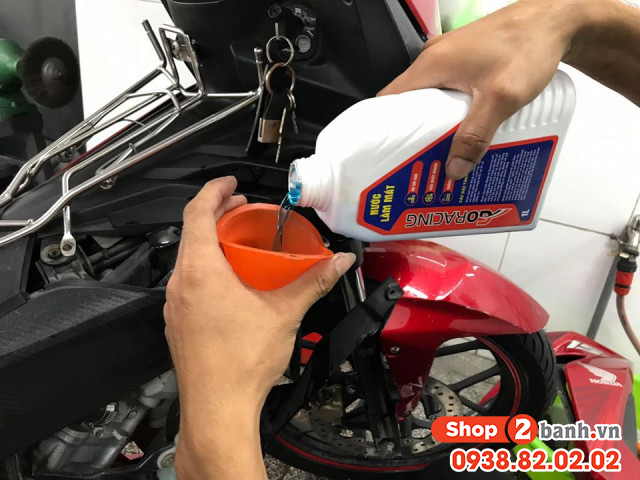

    Đối với những xe tản nhiệt bằng dung dịch, nóng máy có thể là do nước mát
    May dot nhien nong hon binh thuong nen kiem tra nhung gi - 6
    Đối với những dòng xe sử dụng hệ thống tản nhiệt bằng dung dịch (nước mát) thì máy đột nhiên nóng có thể là do hụt nước đã bị hụt đi hoặc sử dụng quá lâu nên chất lượng nước mát bị giảm. Không thể tản nhiệt tốt được như ban đầu.
    May dot nhien nong hon binh thuong nen kiem tra nhung gi - 7
    Bơm nước bị hư cũng là một lí do phổ biến khiến cho nước mát không thể luân chuyển đến động cơ để tản nhiệt. Nếu xuất hiện những dấu hiệu như: Âm thanh to bất thường, rò rỉ nước mát, khói bóc ra từ đầu bò,... Thì ngay lập tức bạn nên nhờ kỹ thuật viên để kiểm tra chiếc xe của bạn.
    Nếu bơm nước bị hư mà không kịp thời thay thế thì trong quá trình sử dụng động cơ sẽ dễ bị lúp pê. Lúc đó hậu quả khó mà lường trước được!
    May dot nhien nong hon binh thuong nen kiem tra nhung gi - 8
    Bạn có thể dễ dàng kiểm tra bình mật độ nước mát thông qua bình nước phụ của xe. Thông thường thì bình nước phụ của xe tay ga sẽ nằm ở bánh sau, còn bình nước phụ của xe côn tay sẽ nằm ở bên trong của yếm bên phải.
