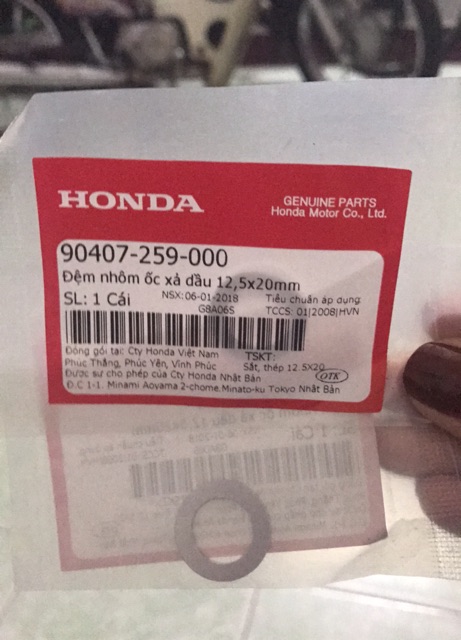

    Cấu tạo của ốc xả nhớt xe Honda sẽ bao gồm 2 thứ là ốc và long đền phụ đi kèm, hai bộ phận này kết hợp lại với nhau có tác dụng xả nhớt khi mở ra còn lúc đóng lại sẽ ngăn không cho nhớt rò rỉ ra ngoài.

    Vì vậy theo như khuyến cáo của hãng Honda thì mỗi lần thay nhớt các bạn nên thay luôn phần long đèn này để tránh những tình trạng xì nhớt hoặc hư hại như trên hình có miêu tả. Sửa chữa rất phiền phức, tốn kém nhiều thời gian và tiền bạc, nặng nhất còn làm xe mất zin.
    Long den oc xa nhot bao lau nen thay mot lan - 6
    Những dạng long đền nhớt chính hãng của Honda bán vô cùng rẻ dao động từ 8 - 10 ngàn một cái, anh em có thể vô hãng hỏi mua sẽ luôn có hàng và tốt nhất mua lần 5, 10 cái gì đó tích trữ dùng từ từ, khi thay nhớt cầm thêm nhờ thợ thay, nhằm đảm bảo an toàn cho xe mình.
