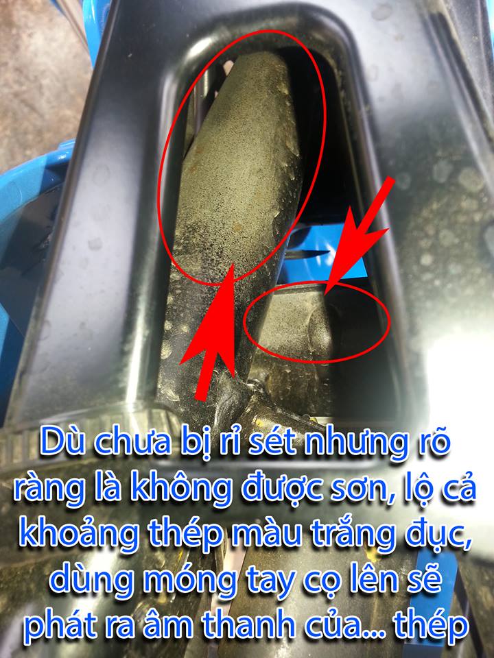

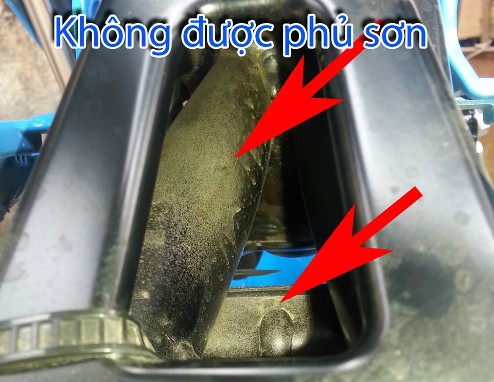

    Hôm nay lên mạng thấy bài này ra coi chiếc xe thì thấy cũng bị, nhìn ức chế không chịu nỗi, copy đoạn này lên 2banh cho a e tìm cách khắc phục xem sao.
    "Hôm nay mình tự tay kiểm tra sơn khung Raider theo một số anh em phản ánh. Kết quả là dù xe mình chưa bị rỉ ở các vị trí không được sơn (sơn chưa đến nơi, sơn ẩu) như đối với xe của anh em, có thể do mình bảo quản tốt. Tuy nhiên, phải thừa nhận là khung Raider có nhiều chỗ kín không được sơn. Với khí hậu nhiệt đới nóng ẩm của VN thì tại những vị trí không được sơn đó chắc chắn sẽ bị rỉ sét sau một thời gian sử dụng. Ngoài ra, một số vị trí khe hở trên xe mình đã bị rỉ sét, qua đó cho thấy 100% là được phun sơn sơ sài (Phun chứ không phải nhúng, có lẽ chi phí sơn nhúng quá đắt đỏ hoặc nhà SX thấy không cần thiết!?).
    Đây là một điều rất đáng tiếc, một lỗi không đáng có đối với một hãng xe lớn.
    Anh em có thể tự kiểm tra xe của mình, rất đơn giản là chỉ cần mở 2 ốc vít phía trên cổ 2 bên rồi tháo tấm bửng ra để kiểm tra phần khung bên trong."

    những chỗ hàn 1 mặt...có khe hở..thì tốt nhất lấy sơn chống rỉ sét về quét lên vậy
    Mong lô hàng tới nhúng sơn...cho ae yên tâm..kaka
