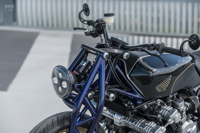

    Sau khi sử dụng trong một vài năm, Reinoud quyết định đã đến lúc phải nâng cấp mẫu CBX1000 đã cũ trở nên hoàn hảo hơn. Vì anh là chủ một cửa hàng linh kiện và thiết bị trực tuyến có bán các bộ phận của WiMoto, nên tận dụng phụ tùng có sẵn để hoàn thiện bản độ này.
    Honda CBX1000 do gay can voi he thong treo truoc 1 ben - 3
    WiMoto bắt đầu lập mô hình thiết kế của mình bằng phần mềm SolidWorks 3D CAD. Bao gồm việc sử dụng phần mềm chuyên dụng của chuyên gia về hệ thống treo nổi tiếng Tony Foale để thiết kế, phân tích và hoàn thiện hệ thống treo độc đáo.
    Honda CBX1000 do gay can voi he thong treo truoc 1 ben - 4
    Sau đó, WiMoto bắt đầu cắt và sửa đổi khung. Bao gồm việc chế tạo một khung phụ mới và thêm một số chi tiết dạng lưới mắt cáo để giúp khung xe trở nên cứng cáp hơn và chịu lực ở phuộc trước.
    Honda CBX1000 do gay can voi he thong treo truoc 1 ben - 5
    Cả phần đầu xe kiểu mới và phuộc trước dạng mono-shock được chế tạo trong nhà bằng cách sử dụng ống mạ crôm và phuộc YSS tùy chỉnh.
    Honda CBX1000 do gay can voi he thong treo truoc 1 ben - 6
    JSR-Service đã cung cấp cho bản độ một cặp vành 18 inch, kết hợp với trục của mẫu BMW R1200GS. Phía trước sử dụng trục tùy chỉnh với ổ trục lệch tâm từ Volkswagen Golf, trong khi phía sau sử dụng ổ trục Honda VFR750.
    Honda CBX1000 do gay can voi he thong treo truoc 1 ben - 7
    Về phần thân xe, WiMoto đã ghép bình xăng CBX với phần đuôi Honda Bol d'Or được thu hẹp và cắt nhỏ. Sau đó hoàn chỉnh với hai dải đèn hậu LED tích hợp.
    Honda CBX1000 do gay can voi he thong treo truoc 1 ben - 8
    Tay lái được trang bị ghi đông mới, cùm tăng từ Domino. Hệ thống chiếu sáng là đèn pha LED, được gắn gọn gàng bên trong các ống của gắp tùy chỉnh ở trước.
