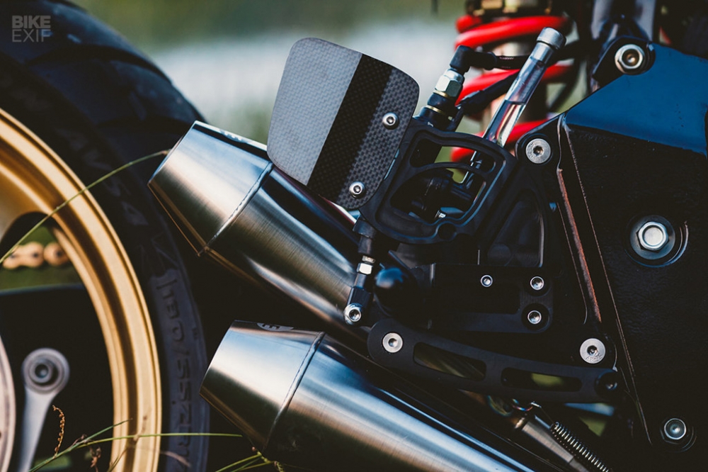

    Về động cơ, hãng độ không can thiệp vào sức mạnh của chiếc CB600F này, mọi thứ gần như được giữ nguyên bản theo ý người chủ sở hữu. Tuy nhiên, vì động cơ đã hơn 10 năm tuổi nên các kỹ sư của One Up Garage vẫn phải tinh chỉnh lại đôi chút để xe vận hành tốt hơn.
    Honda CB600F do doc khi lay iPhone thay cho cum dong ho xe - 11
    Bộ lọc gió được thay mới, hệ thống xả khí thải được làm mới bởi 2 ống xả ngắn kiểu cổ điển làm bằng thép không gỉ sáng bóng. Toàn bộ hệ thống điện được đi lại và ẩn giấu gọn gàng dưới bình xăng khiến tổng thể chiếc xe trở nên gọn gàng.
