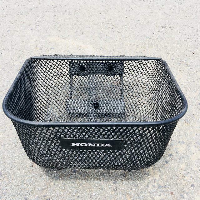

    Các loại rổ trước đa phần sẽ có 3 vị trí lỗ nằm theo hình tam giác, để cố định vào bên trong sườn xe và dàn áo. Để tạo nên một thế cứng cáp vững chắc nhất cho người dùng tự do để đồ lên với cân nặng có thể hơn 30 kg.
    Hau qua cua viec gan ro truoc khong dung ky thuat - 4
    Và phần pat bên trong phải được tính toán làm sao cho đúng kỹ thuật nhất có thể, điển hình như Future chúng ta có thể mua pat có sẵn của Wave Thái tháp qua tinh chỉnh lại một xíu là sẽ cứng cáp chắc chắn ngay.
