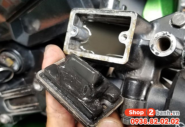

    Chi tiết gây ức chế đầu tiên mà hầu như cùm thắng nào cũng bị, chính là khi vặn mở 2 con ốc bắt nắp bình dầu của tay thắng. Hai con ốc này khá nhỏ, tuy nhiên sử dụng lâu lại dính rất chắc chắn, gây nên tình trạng khó mở. Hầu như nhiều người cố mở nó theo cách vặn ốc bình thường thì 90% bị hư đầu ốc, khiến nắp bị kẹt không thể mở ra vệ sinh khoang dầu bên trong hay chăm dầu thắng.
    Hai diem gay uc che tren cum thang zin Nissin ma xe nao cung bi - 4
    Tuy là hơi khó chịu ở vị trí ốc này, nhưng mình cũng có một mẹo mở rất hay rất hiệu quả. Trước khi mở ốc bạn nên dùng búa gỗ nhẹ nhẹ lên phần nắp một vài cái, sau đó kê vít bake vào 2 lỗ ốc dùng búa gõ nhẹ lên tay cầm của vít từ trên xuống. Những động tác này sẽ làm những chất bị rỉ sét bám chắc vào ren ốc được bung ra khiến bạn dễ mở ốc hơn.
