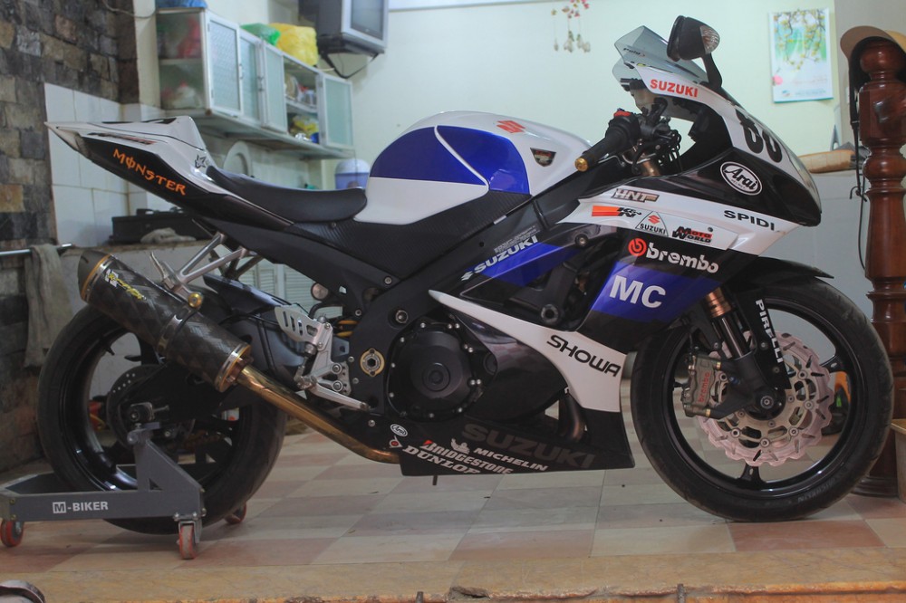

    xe em ban đầu khi mua về ạ
    GSXR 1000cc 2007 va vai mon do choi
