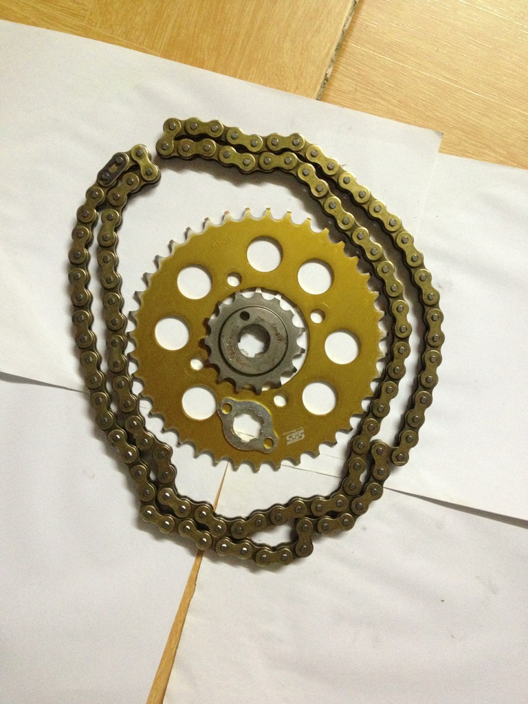

    nhưng sau đó phải làm cho đồng bộ cả con xe thì còn cần vọc thêm nhiều thứ khác nữa (bố nồi, nhông đĩa.....) xe mới chạy được.
