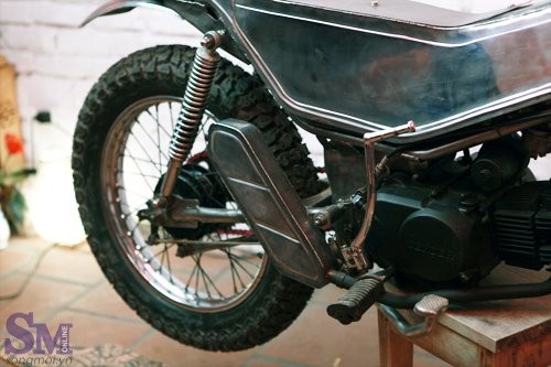

    Chiếc Win 100cc được giữ nguyên bộ khung động cơ, hệ thống treo nguyên bản hình “quả chuối” vốn được nhà sản xuất thiết kế dành riêng cho người châu Á điều khiển trên địa hình đồi núi. Nhưng để thể hiện được tính cách chủ xe, những người thợ của Conxeart đã thực hiện hoàn toàn bằng tay các công đoạn làm nên chiếc xe mới. Kỳ công nhất là bộ vỏ, ống xả, mào đèn được gò bằng thép trắng và hàn tig (hàn hồ quang điện cực không nóng chảy trong môi trường khí trơ - pv). “Từ một chiếc xe đơn giản, tôi muốn nó cá tính hơn, tự do hơn. Không giống như chiếc trial chuẩn mực chỉ để biểu diễn, chiếc xe độ này có thể dùng để đi chơi xa (lắp thêm yên mềm), vào rừng núi (tháo yên, đứng trên peg). Và nó sẽ như một con thú hoang luồn lách vào mọi góc của khu rừng nhờ kết cấu gọn nhẹ”, anh Công cho biết thêm.
    Do Honda Win thanh motortrial trong mot tuan - 2
    Để ra được phong cách Motor-trial có đặc điểm thân xe như một bọ ngựa tung vó, phần giữa tay lái và chỗ người ngồi khá nhỏ, chiếc Honda Win đã được vứt bỏ phần bình xăng to, thay vào đó là kiểu bình xăng 3 khúc liên hoàn với khu vực đổ xăng nằm ở phía đuôi xe. Thiết kế này vừa giúp xe chứa được 4 lít xăng và vừa dễ bơm xăng khi phải trèo cao, đồng thời dễ kết hợp dọc theo khung xe. Do dáng dấp của chủ xe hơi nhỏ bé, thợ độ đã dùng loại tay lái của dòng BMX (giá khoảng 2 triệu đồng), nhờ vậy, người lái có thể tự tin mà đứng thẳng chống tay thoải mái. Gầm xe cao nhỉnh hơn so với Win nguyên bản nhờ dùng bánh gai trước 17 inch và sau 18 inch. Đặc biệt, phần mào đèn xe thể hiện góc nhìn đậm dấu ấn của xưởng độ: đó là một đặc sản mang văn hóa kết hợp giữa dòng motocross và motor-trial.

    Bình xăng, vỏ xe được gò tỷ mẩn bằng tay và hàn tích.
