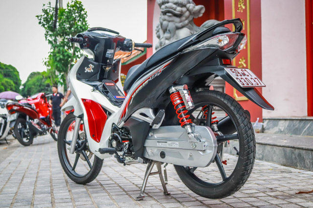

    Với giá bán chỉ 1.800.000 đồng, đi kèm với chế độ bảo hành 12 tháng, phuộc Racingboy EB2 đang được xem là mẫu phuộc bình dầu có mức giá hấp dẫn nhất phân khúc hiện nay.

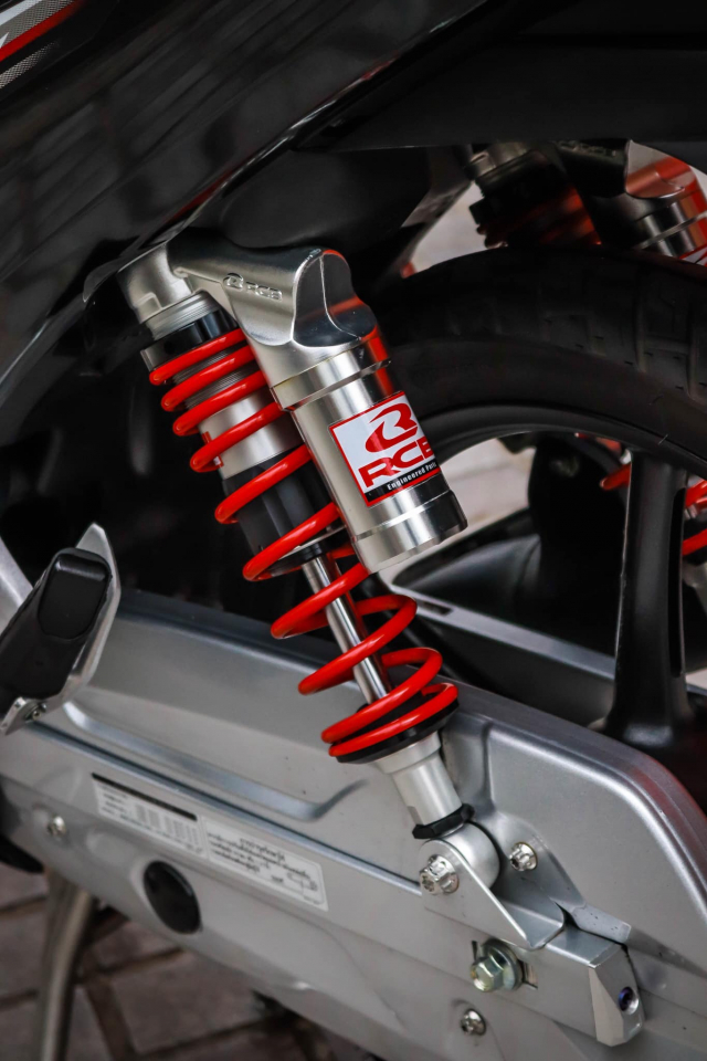

    Tuy giá rẻ nhưng RCB EB2 lại có thiết kế chân phuộc trên/ dưới được gia công lại rất xịn sò, được làm bằng nhôm đúc với độ thẩm mỹ cực cao, vừa tinh xảo lại vừa cứng cáp. Thế nhưng 'tiền nào thì của đó' dòng phuộc này lại thiếu đi nhiều tính năng tùy chỉnh khi chỉ được hãng trang bị duy nhất chức năng tăng chỉnh độ nén lò xo mà thôi.

    Về phần chân phuộc dưới được làm hơi ngắn một, xíu lại có thêm một con tán đen cố định chân phuộc nữa, nên phần chén lò xo dưới và con tán này sẽ cạ nhẹ vào phần cacte. Khi ráp phuộc anh em nên chú ý 2 chi tiết này để không bị trầy nước sơn cacte nhé.
