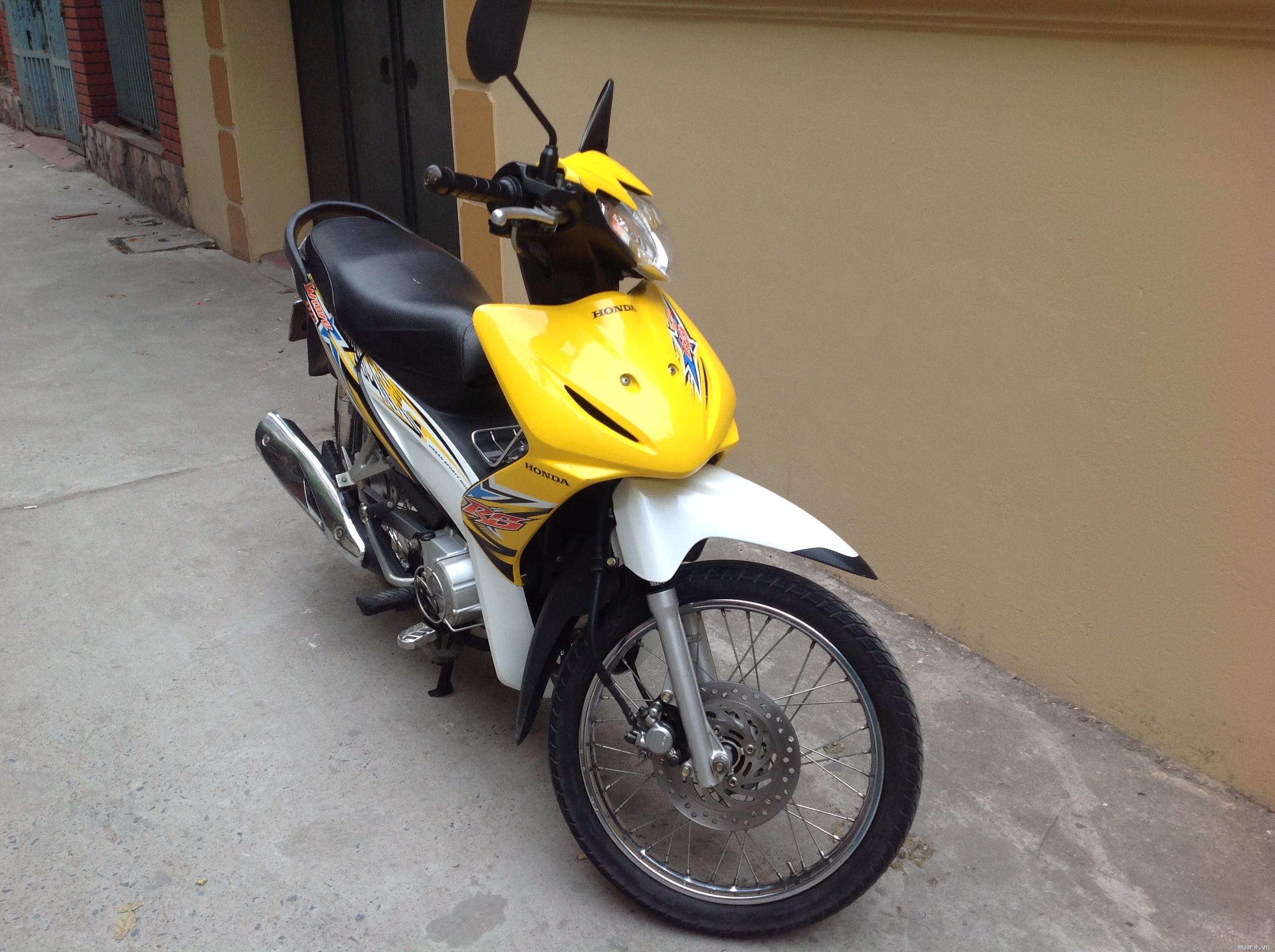

    Mấy pro cho ý kiến dùm! hiện tại em có con xe Wave 110 RS cái nào nhìn cũng tạm được...riêng cái đầu xe là e không ưng ý thôi! Xin mấy Pro chỉ dùm em có nên độ lại cái đầu nó ko? Hình thức sao? hay là e nên dán tem nó thôi! Mong mấy Pro giúp đỡ!..e "não đầu" với nó quá! hix

    ủa cái đầu em này nhìn được mà ta
  3. michelin
    michelin Biker cấp 4
    đầu quay vậy đẹp rồi chế cháo chi nữa bác.

  6. Xe này độ Monoshock rồi nhé bạn, hình thức là tháo bỏ hai cái phuộc sau, sau đó mua cái gắp (swingarm)Exciter + phuộc Exciter rồi chế lại cái bạc đạn lỗ gắp xong gắn vào, cũng có thể ko cần mua gắp Exciter mà bạn đem xe trực tiếp ra tiệm nhờ người ta chế lại cái gắp rồi mua cái phuộc Exciter gắn vào. Muốn làm như này cần 1tr5 (chế gắp, đi cho đẹp chứ bền thì do thợ) cho tới 3tr (mua gắp Exciter gắn vào, bền thì dĩ nhiên ko bằng zin nhưng chấp nhận được, được cái ko chế cháo nhiều). Nếu muốn lên Monoshock thì bạn có thể ghé qua anh Thiện Q6 để làm (anh này uy tín khỏi bàn)
    Còn về cái chế lại tem mặt nạ thì mình nghĩ là ko cần đâu bạn, dán tem thì nên quất cả bộ tem trùm tầm 500k chứ dán lỡ lỡ 1 2 chỗ thì thôi, dán tem trùm thì sẽ có cả trăm mẫu cho bạn lựa, ưng cái nào quất cái đó, chờ in rồi dán < 3 tiếng đồng hồ. Dán tem mặt nạ thôi thì chọn đại cái decal nào đó dán lên trang trí thôi, dán phối màu thì nhìn ko đồng bộ tí nào vì xe mình từng làm rồi, sau đó mình cũng phải kêu người ta dán tem trùm luôn cho nó hài hòa
    Chia sẻ tí kinh nghiệm với bạn như thế, thiếu sót anh em bổ sung giùm
