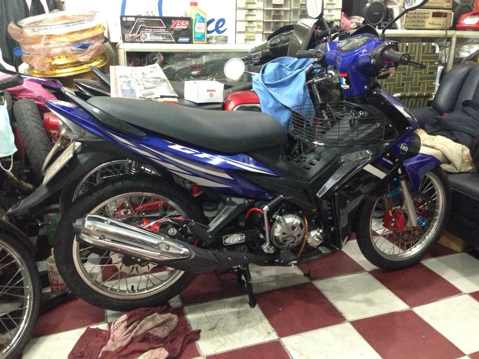

    Đây là hình ảnh của chiếc Exciter 135 dùng bộ nồi khô.

    ưu: dung tích nhớt giảm lại chừng 600ml như Suzuki Viva FI
    Nhược: chạy trời mưa văng sình và cát vào trong nồi bao cháy nồi sớm. => độ bền kém, không hiệu quả, chỉ thích hợp trường đua hặc nước có khí hậu siêu sạch.
