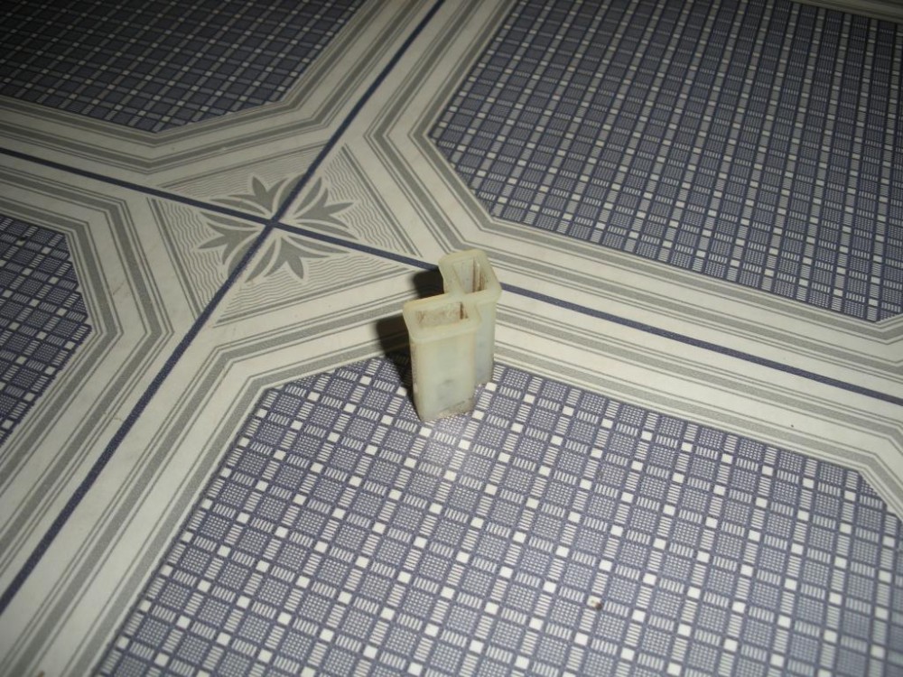

    3. gỡ 2 chân giắc cắm ra. gỡ luôn miếng đồng bên trong ra khỏi miếng mủ luôn nha. vì nếu gắn giắc zin thì bị cấn đáy đồng hồ công tơ mét.
    ảnh miếng mủ:
    Cuc chop xi nhan attila victoria gan cho wave rsx 110 - 4
    Cuc chop xi nhan attila victoria gan cho wave rsx 110 - 5

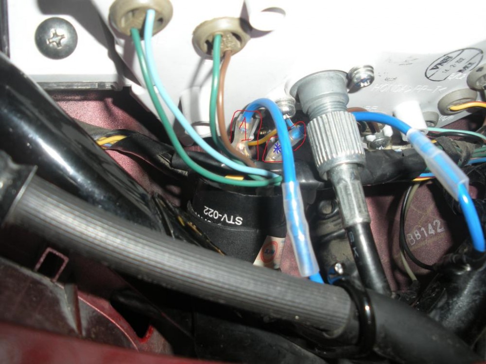

    4. đi giắc phụ như hình này. (giắc này thì mua ở nhật tảo chung cư nguyễn kim nha)
    Cuc chop xi nhan attila victoria gan cho wave rsx 110 - 6

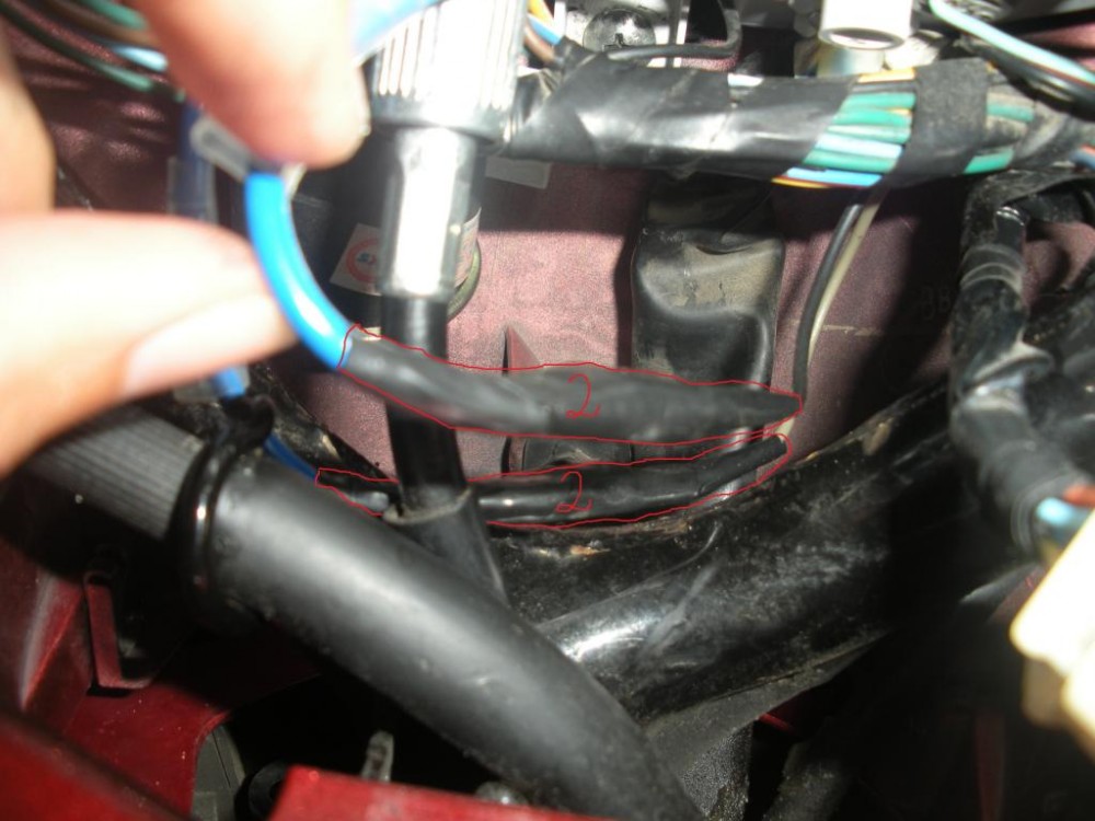

    chú ý:
    - ở vị trí màu đỏ số 2 thì các bạn nối với 2 dây zin với 2 sợi dây điện bằng đầu cos (giắc cắm) đực nha. vì dây zin là đầu cái.
    ảnh:
    Cuc chop xi nhan attila victoria gan cho wave rsx 110 - 7
    Cuc chop xi nhan attila victoria gan cho wave rsx 110 - 8
    - vị trí màu xanh dấu * nếu bị cấn thì mình bẻ hơi cong cái giắc cho nó ko đụng đáy đồng hồ.
