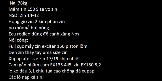

    Xét về kết cấu động cơ bên trong, anh Trung đã có vài chỉnh sửa nhỏ để động cơ Ex 150 có thể chịu được tác động của bình NOS. Đầu tiên là bổ sung thêm một kim phun với số lỗ và kích thước bằng với nguyên bản để có thể truyền đủ nhiên liệu khi bình NOS hoạt động. Tiếp đến là móc nhẹ phần pô để nó có thể thải khí một cách tốt hơn.
    Nâng cấp một cục Ecu canh chỉnh, để điều khiển quá trình phun xăng đánh lửa diễn ra tối ưu và hiệu quả hơn. Khi hoạt động ở tần suất cao thì cũng phải gia cố một số chi tiết được cấu thành từ vật liệu chắc chắn hơn với kích thước giống đồ zin như: Tay zên Uma, xúp pắp ATE, lò xo đầu,...
    Đây vẫn là một động cơ chưa hoàn chỉnh khi trong lúc lắp ráp anh Trung đã vô tình gắn nhầm... trục cam zin của Ex 135 với kích thước nhỏ hơn. Nếu sử dụng trục cam zin Ex 150 thì mình tin chắc chắn rằng hiệu suất cho ra sẽ còn vượt trội hơn nữa!
