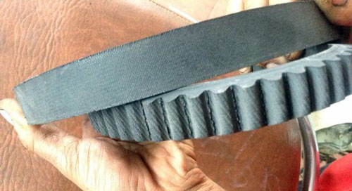

    Khi xe có tiếng kêu lạ có thể là do dây đai bị trùng va đập vào thành hộp bảo vệ.
    Thông thường, kiểm tra tình trạng của bộ phận này chủ yếu bằng trực quan. Các dây đai sau một thời gian hoạt động, khi bẻ ngược phần răng phía trong thường thấy có các khe nứt nhỏ. Trong trường hợp này có thể chưa cần thiết thay thế bởi nó chưa ảnh hưởng lớn đến hiệu quả làm việc.
    Nhưng nếu bề mặt tiếp xúc cả hai mặt dây đai có dấu hiệu nứt, thì đến lúc cần thay thế để đảm bảo hiệu quả truyền động và an toàn cho người lái xe. Cũng cần thay mới dù chỉ có phần lưng dây đai bị nứt, vì khả năng chịu lực tải hay lực kéo giảm hẳn và có thể bị đứt.
