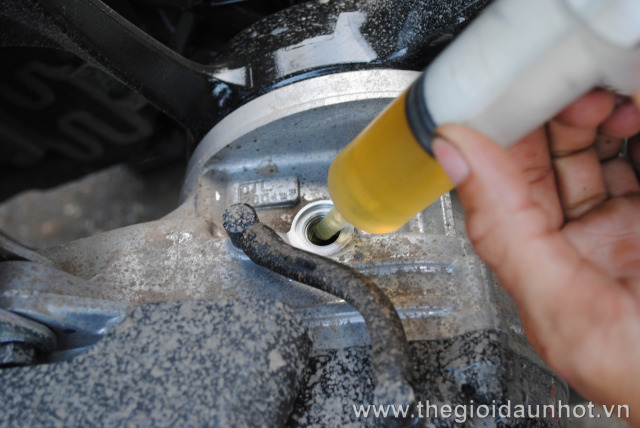

    - Dùng bơm tiêm để hút chính xác 200ml dầu láp.
    Cac buoc cham soc Nouvo SX bang dau nhot - 7
    - Sau đó siết chặt ốc nạp lại.

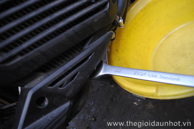

    B2 : Tháo ốc xả két chính bằng cờ-lê 22.
    *Lưu ý mở nhẹ tay do ốc xả két chính bằng nhựa, rất dễ biến dạng do tác động lực mạnh.

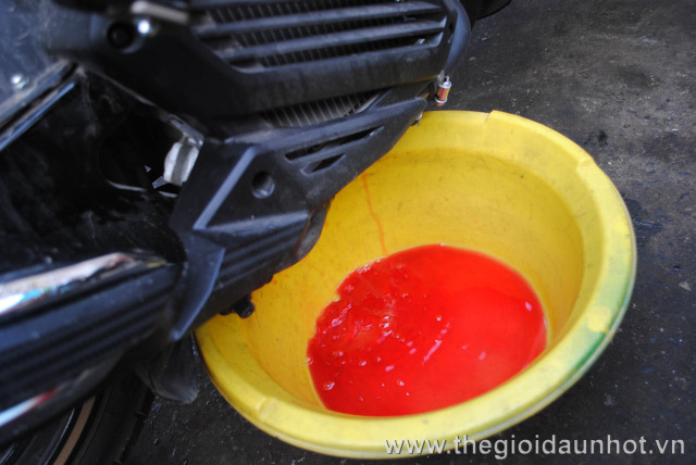

    Sau đó tìm dây dẫn của két phụ và tháo cho nước trong két phụ chảy ra hết.
