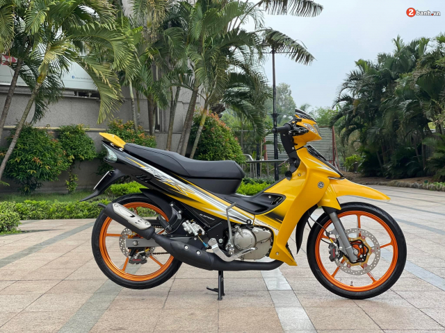

    Bản độ Yaz 125 độc đáo dưới đây mình đã được chia sẻ từ anh Nguyễn Văn Tân, một bản độ kịch độc khi sở hữu hệ thống côn dầu siêu chất lượng. Tạo nên sự độc đáo của chiếc Yaz 125 độ và chắc chắn sẽ không thể nào đụng hàng được với bất kì một bản độ nào khác đã từng xuất hiện trước đây!

    Ở vị trí dàn tay lái, trông chiếc Yaz 125 hiện đã trở nên sắc sảo hơn với hai món phụ kiện đến từ nước Ý là cùm công tắc Domino và cùm ga Domino 2 dây ga dưới. Hai món đồ chơi đã ngốn của chủ nhân số tiền khoảng 4 triệu đồng khi gắn hoàn chỉnh lên xe.

    Cùm thắng Brembo RCS 19 hiện đang chiếm hữu một khoảng không gian lớn ngay bên phía dàn tay lái tay phải. Vì vốn chuyên được sử dụng cho những mẫu xe phân khối lớn có heo thắng nhiều piston hoặc một cặp heo thắng nhiều piston, nên khi gắn lên Yaz 125 bắt buộc phải canh chỉnh một cách tỉ mỉ để không tạo ra lực thắng quá gấp gây khó khăn trong quá rình rà phanh.

    Yếu tố liền lạc với cùm thắng Brembo RCS 19 ở phía trên không gì khác ngoài cùm côn dầu Brembo RCS 19 siêu hiếm. Trong quá trình lắp đặt cùm côn này, chắc chắn sẽ phải phát sinh thêm một hệ thống dây dầu để thay cho dây côn cáp nguyên bản cùng với pen dầu hàng hiệu để hỗ trợ quá trình bóp côn chuyển số.
    Nhưng khi hoàn tất quá trình lắp đặt cùm côn Brembo RCS 19, chắc chắn người lái chiếc Yaz 125 sẽ có được cảm giác ngắt côn chỉ bằng duy nhất 1 ngón tay. Cùng với cảm giác lái mới lạ thú vị không khác gì các mẫu mô tô phân khối lớn.

    Dù mang trên mình tổng thể tối màu, tuy nhiên trợ lực sườn Ohlins đen vẫn trông vô cùng cuốn hút khi xuất hiện trên phần lường giữa của chiếc Yaz 125. Người lắp đặt cây trợ lực này đã cố tình khai thác hết hành trình ty, để vị trí trợ lực trông thật sự thẩm mỹ khi xoay hết dàn tay lái sang tay phải.

    Dàn chân chiếc Yaz 125 hiện đã được 'nâng tầm đẳng cấp' bằng bộ mâm Rapido CNC, chế tác từ nhôm nguyên khối và trải qua một quá trình nén ngàn cân dưới máy ép thủy lực. Nhằm tạo ra một bộ mâm có trọng lượng nhẹ cùng với độ ổn định cao, đảm bảo tính mạng cho chủ sở hữu.

    Lật sang mặt kia của mâm, anh em sẽ thấy được sự góp mặt của heo Brembo Billet 2 piston và đĩa thắng Brembo Oversize. Để tôn lên hết sự nổi trội của heo, đĩa và bộ mâm hàng hiệu thì các chi tiết pát CNC và lòng đĩa CNC đã được nhuộm màu đen để người xem đổ dồn sự chú ý vào sự nổi trội của những món đồ chơi đặc sắc.

    Chiếc pen đạp bình dầu trước mắt các bạn đây cũng là một món đồ chơi đến từ thương hiệu Brembo. Đang nắm giữ nhiệm vụ điều khiển hệ thống thắng đặc sắc ở dàn chân sau, tạo ra cảm giác thắng nhịp nhàng và chuẩn xác.

    Mâm Rapido CNC vốn sản xuất cho Yaz 125, nên hoàn toàn có thể sử dụng lại đĩa thắng nguyên bản. Tuy nhiên dàn chân sau chiếc xe này đã được bổ sung thêm một chiếc đĩa đường kính 220mm nhằm hỗ trợ cho chú heo Brembo Billet 2 piston có thể 'cắn' được hết lưỡi đĩa. Vừa tạo ra lực thắng ổn định, vừa đảm bảo bánh sau sẽ có thể xoay nhẹ nhàng.

    Đồng điệu cùng tông màu tổng thể và họa tiết tem của chiếc Yaz 125 là cây phuộc Ohlins sản xuất dành riêng cho dòng xe này. Yếu tố tạo nên hiệu năng nhún nảy êm ái và ổn định, đặc biệt giảm hiện tượng sàn lắc với những cú đề pa bốc lửa.
