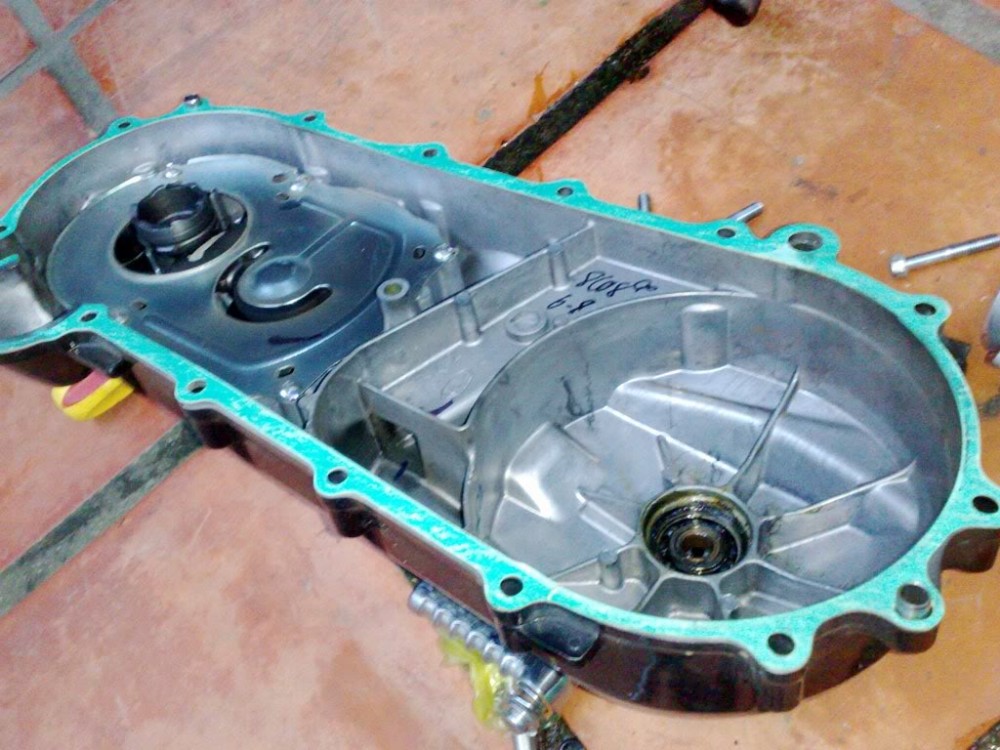

    Xe tay ga Air Blade hay gọi tắt là AB đánh đề dự trên cơ cấu quăng con quay, con quay lâu ngày rơ , hết mỡ nên kêu to là chuyện bt. vì thế vấn đề là ta chỉ việc mở ra và vệ sinh , bôi mỡ lại cho nó.​
    Bat benh de keu tieng cach rat to cua xe tay ga Air Blade Tra mở ổ bi bên lốc nồi thường xuyên ngoài việc làm sạch xe
    còn giúp ổ bi bên nồi lun bền ( ổ bi này rất dễ khô vì do nóng và ít đc tra mỡ)
    Bat benh de keu tieng cach rat to cua xe tay ga Air Blade - 2
    Vấn đề tiếng xe đề kêu cái cạch to là ở em này . bôi dầu mở , vệ sinh em nó thôi
    Bat benh de keu tieng cach rat to cua xe tay ga Air Blade - 3
    Thường xuyên kiểm tra , lau chùi dây curoa cũng như vệ sinh bố nồi côn để có 1 chiếc xe có depa tốt nhé
    Bat benh de keu tieng cach rat to cua xe tay ga Air Blade - 4
    (Khuyến cáo sài mỡ chỉ , loại mở này ít bị tan chảy bởi nhiệt) và miếng nhôm chắn với lóc nồi có miéng nhựa nóng lâu ngày bị dòn hay bể dẫn đến tạp tiếng . fix bằng cách thay 1 cái miếng cao su hay nhựa khác nhé.
    Thường xuyên kiểm tra ổ bi, lốc nồi là vấn đề vô cùng quan trọng , ổ bi khô mỡ, rơ...là 1 trong những tác nhân gây ra xe ko có đà hay xổ dốc ko vọt.
