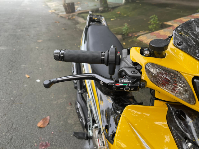

    Vì đã dành tình cảm của mình cho dòng cùm thắng Brembo RCS Corsa Corta, yêu thích ngoại hình thể thao và khả năng kiểm soát phanh ổn định của nó nên anh Hà đã không ngại việc cắt gọt dàn áo để lắp đặt. Giúp cho anh ấy có thể khai thác triệt để những tính năng của cùm thắng tuyệt vời của cùm thắng này như núm chỉnh biên độ xa gần hay núm chỉnh chế độ thắng.

    Bởi vì cùm thắng Brembo RCS Corsa Corta mà chiếc Yaz 125 đang sở hữu có hình dáng to bản, cộng thêm việc vị chủ nhân chịu chơi của chúng ta đã trang bị thêm cùm ga Domino nên không gian của góc tay lái bên phải đã hoàn toàn cạn kiệt.
    Đó là lý do anh Hà đưa ra quyết định loại bỏ cùm công tắc phải nguyên bản lẫn cùm công tắc trái và nâng cấp chi tiết cùm công tắc Domino nhiều nút bấm. Để thoải mái sử dụng tất cả các chức năng cần thiết như: Kèn, đèn xin vượt, xi nhan,...
