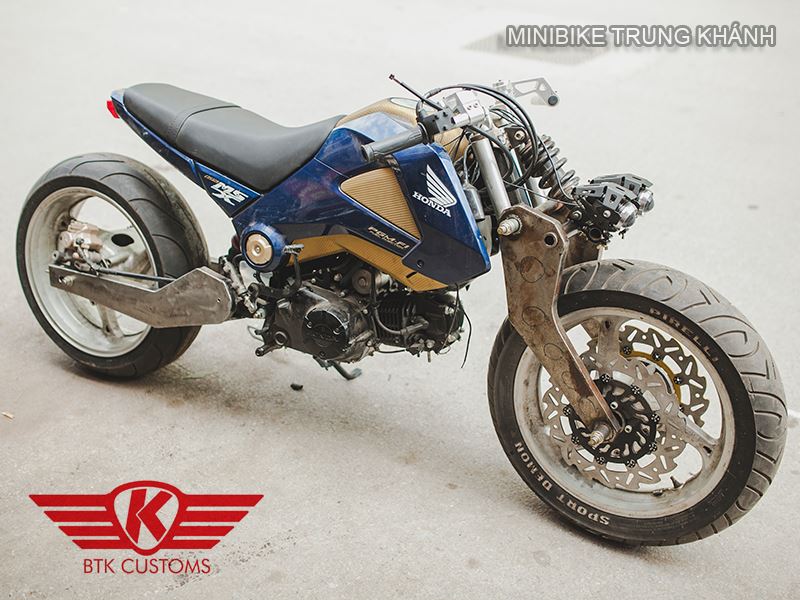

    Kể từ khi bắt đầu xuất hiện thì MSX đã dc biker đón nhận tương đối trọng thị..Giới độ xe cũng đã dành cho phiên bản này khá nhiều ý tưởng.Thôi thì đủ các thể loại phong cách đc áp dụng cho chếc xe này.Từ classic cổ điển cho đến sport hiện đại đều đã ra đời.
    Để tạo điểm nhấn ko thể đụng hàng xưởng Minibike Trung Khánh ở Hn đã cho ra đời 1 phiên bản cực độc đáo,chưa hề có 1 xế độ nào có kiểu này.Sản phẩm đc hoàn thiện do bàn tay ng thợ từ khâu thiết kế cho đến tính toán vật liệu rồi gia công vật liệu từ A - Z
    Mời các bạn tham khảo
    bật mí : Chi phí rất rẻ so với các phiên bản trước

    Chiếc MSX này chắc là độc nhất VN luôn rời nhỉ?

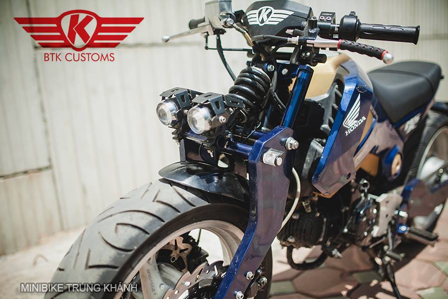

    Con này không biết gọi là phong cách gì luôn. Nhưng hơi bị ngầu Ban do MSX doc dao cua Team BTK Ha NoiBan do MSX doc dao cua Team BTK Ha Noi - 2

    Tại VN đã có rất nhiều bản độ của MSX,thêm nữa rất nhiều đồ chơi ,phụ kiện dành cho xe này.Ko thể kể hết những phụ kiện cho MSX.

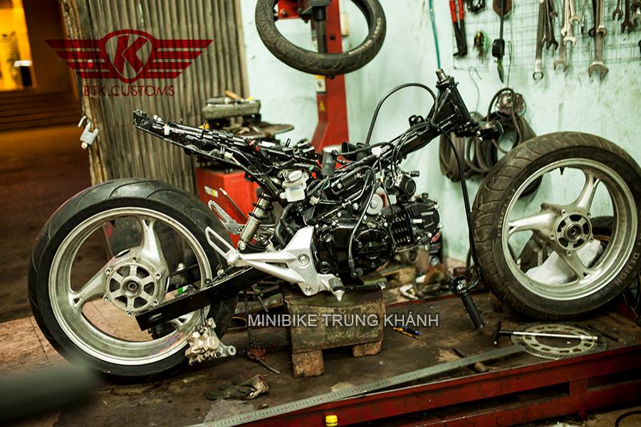

    Nhưng để tạo sự khác biệt team đã thiết kế phong cách hoàn toàn mới.Toàn bộ phần gắp sau & càng trước đc gia công từ thép tấm tạo hình thành dạng hộp.Mang lại kiểu dáng độc đáo.Đặc biệt cặp bánh sử dụng của CB 1000.Do bánh lớn nên phải đôn cả nhông trước lẫn đĩa sau.Càng trước dùng kiểu phuộc giò gà của xe classic
    Đây là khi đang hoàn thiện phần gia công thô

    Rất sáng tạo và đầy phong cách. Mong sau này sẽ có nhiều bản độ đẹp và lạ mắt hơn

    chỉ có lạ với dàn chân khủng thôi, không kích thích lắm!Ban do MSX doc dao cua Team BTK Ha Noi
