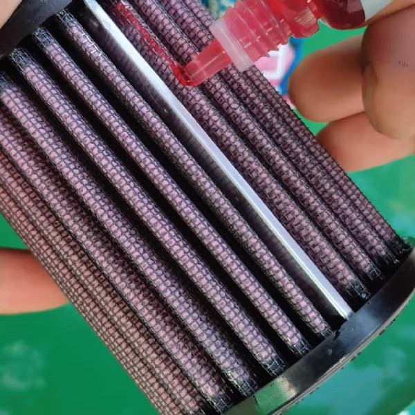

    Bước 1: Dùng chai vệ sinh phun đều 2 mặt để phân rả bụi bẩn.
    Bước 2: Dùng vòi nước để làm sạch bụi bẩn trên tấm lọc.
    Bước 3: Giủ mạnh cho nước bay hết và để thật khô.
    Bước 4: Sau khi tấm lọc đã khô hoàn toàn thì tẩm dầu lên trên đó.
    Bước 5: Sau khi dầu đã thắm vào tấm lọc thì cần giấy hút hết dầu dư ra để không ảnh hưởng đến cảm biến gió.
    Bước 6: Sau cùng là lắp vào xe và let go.
