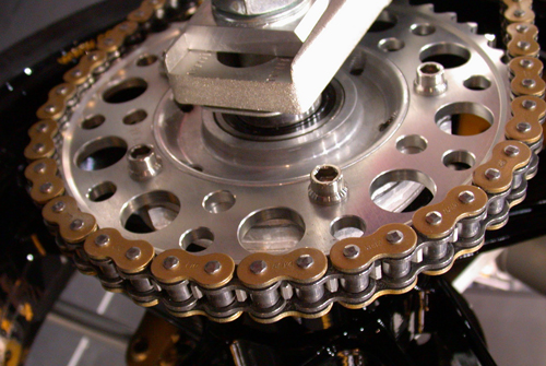

    Truyền động xích bền và hiệu suất truyền động cao chỉ khi được sử dụng, bảo dưỡng, thay thế đúng cách. Giống như hệ thống truyền động trên xe ga, bộ truyền động xe số (nhông-xích-đĩa) cũng gồm 3 phần chính là đĩa xích chủ động (lắp ở đầu ra của hộp số), xích, đĩa xích bị động (lắp vào đầu trục bánh xe).

    Ngoài các ưu điểm trên, nhông xích có nhược điểm là cần được bôi trơn và kiểm tra thường xuyên hơn bộ truyền đai để đảm bảo độ bền và khả năng hoạt động tốt.
    1. Dấu hiệu nhông xích mòn
    Bạn có thể nhận biết hệ thống nhông xích hoạt động kém hiệu quả bằng các triệu chứng sau: xe đang đi có tiếng gõ lọc cọc phía dưới bánh xe, mỗi khi chuyển số xe bị ì, có tiếng gõ của xích vào hộp xích do xích rão khi tăng giảm ga, đường xóc. Xích mòn làm giảm hiệu suất truyền động, đặc biệt khi nhông và xích quá mòn sẽ tăng hiện tượng trượt và phát ra tiếng ồn khó chịu. Nguy hiểm hơn, khi xích mòn nhiều dễ xảy ra tuột, đứt xích khi đang đi, bánh sau bị trượt lết do nhông phía sau vướng vào xích gây kẹt cứng, làm tăng nguy cơ tại nạn khi tham gia giao thông.
