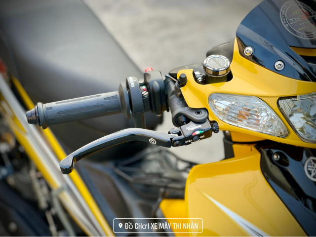

    Nhìn vào góc cận ghi đông phải ta bắt gặp cùm thắng Brembo bản RCS muốn bắt vào đầu xe phải cắt khoét dàn áo rất nhiều, vì đây là một món đồ chơi phù hợp nhất với các dòng xe ghi đông trần, còn các mẫu xe khác khi dùng muốn đẹp phải chấp nhận đánh đổi.
    Yaz 125 nang cap het bai voi he thong phanh moi - 6
    Vị trí bắt bình dầu nếu như sử dụng cùm Nissin zin sẽ có bình dầu vuông đặt tại đó, còn khi chuyển sang tay RCB người thợ đã tận dụng vị trí có sẵn này bắt bình Brembo nhấn nhá phía trên là nắp Daytona. Cùm công tắc là loại Domino 2 nút bấm và cùm ga 2 dây dưới

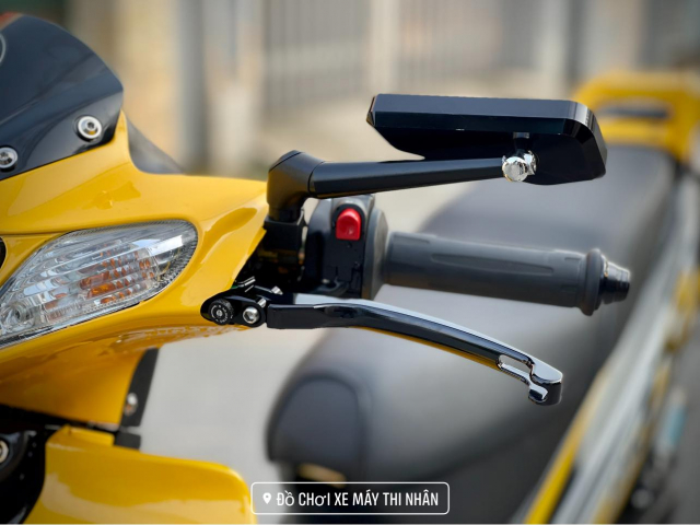

    Tay côn là bản TWM thần thánh quen thuộc với anh em chơi xe, mod thêm một chân kính rời để bắt được kính hậu - Bên cạnh có cùm công tắc Domino dạng mỏng với các đầy đủ các nút bấm cho phép người dùng câu chế các tính năng cơ bản cho xe như kèng, xi nhan...
