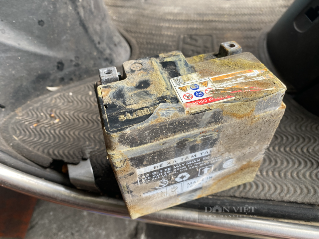

    Phân tích nguyên nhân chập mạch điện ắc quy, chuyên gia xe Nguyễn Thanh Hải (Hải Kar) cho biết, đa phần người Việt có thói quen chăm chút xe khi còn mới, còn khi xe đã cũ thường không để ý đến bảo dưỡng. Trong đó, ắc quy sử dụng lâu ngày sẽ sinh ra hiện tượng mô ve, oxy hoá và dẫn đến hiện tượng chập mạch gây ra vụ cháy.

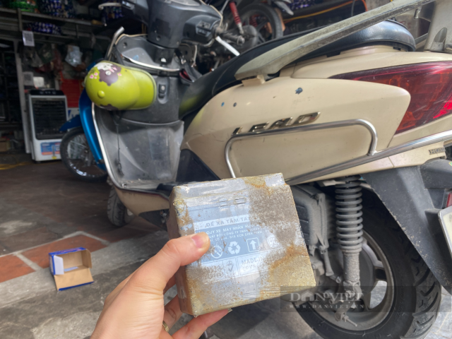

    "Đa số, ắc quy xe ga hiện nay đều có tuổi thọ trung bình khoảng 3-4 năm cần được thay thế. Nếu không thay, người dùng cần bảo dưỡng bằng việc làm sạch các đầu cực, giảm ô xy hoá khi sử dụng lâu ngày. Khi bảo dưỡng, chúng tôi sẽ dùng dung dịch hoặc nước nóng để làm sạch, giúp ắc quy phát điện tốt hơn, tránh hiện tượng chập cháy mạch điện", anh Đạt nói.
    Chập mạch điện có nhiều nguyên nhân, nhưng đa số là do nước mưa vào có axit tỷ lệ ô xy hoá cao hơn. Lâu ngày, tích tụ nhiều sẽ dẫn đến hiện tượng chập mạch, cháy IC gây ra cháy toàn xe.
    Theo thợ sửa xe này, thông thường, xe tay ga tắt máy để không sẽ khó gây cháy, nhưng với từng trường hợp cụ thể cũng rấy khó nói.
    "Không chỉ xe tay ga, bất cứ xe nào có ắc quy sử dụng quá lâu, không bảo dưỡng cũng có thể bị cháy. Một chiếc xe để hầm quá lâu, dây điện bị lão hoá hay chuột cắn dây điện cũng có thể là nguyên nhân gây cháy. Đáng nói hơn, việc để hỏng ắc quy mới đến cửa hàng để thay càng làm gia tăng nguy cơ chập mạch gây cháy", anh Đạt nói về khả năng cháy khi chập mạch điện.
