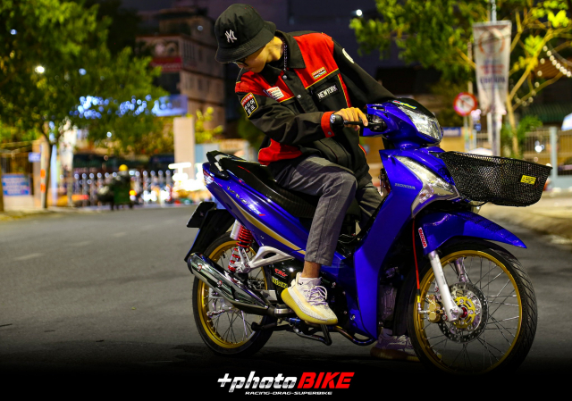

    Phần dàn áo được phối theo style xanh đen của dòng Wave 125i của Thái Lan gam màu này rất được ưa chuộng tại nước ta, theo cái nhìn cá nhân của mình xanh này phối cùng vàng hay đỏ cũng hài hòa cả. Phía trước mặt nạ có thêm chiếc rổ nhỏ tiện lợi cho việc để đồ

    Dàn chân được sơn lại phần phuộc màu bạc, sau đó nâng cấp heo dầu từ một lên 2pis, dòng Nissin này muốn ráp được lên phuộc phải làm lại pat CNC cho phù hợp với vị trí lỗ ốc và size đĩa 220mm. Dây dầu là dòng Hel đỏ bấm đầu Inox.

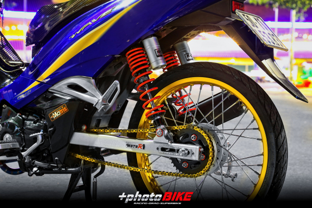

    Khoét nhẹ phần gầm xe để trang bị phuộc SCK bình dầu liền nằm trên lò xo đỏ thêm vào đó là style sên trần thể thao. Gắp nhôm được thay vào có trọng lượng nhẹ hơn vị trí pat tăng sên cũng khác với gắp zin.
    Wave 125 khoe dang cuc chat tai khu vuc bui doi Cho Lon - 9
    Phần má đùm sử dụng của Fu 2 nên vị trí càng giữ má đùm sẽ được bắt trực tiếp lên gắp luôn không cần phải có thêm cây dài nằm dưới
