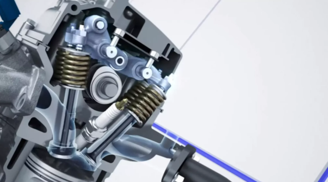

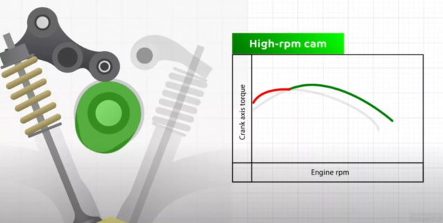

    Hệ thống van biến thiên sẽ có 2 vấu cam nạp bao gồm cam vòng tua thấp (làm việc ở vòng tua thấp, nhấn mạnh mô-men xoắn) và cam vòng tua cao (làm việc ở vòng tua cao, nhấn mạnh lực cuối), thay đổi thời gian đóng mở của van nạp, đôi khi cả van xả nếu nhà sản xuất cần.

    Hệ thống van biến thiên bắt đầu hoạt động khi động cơ đạt tốc độ 6.000 vòng/phút, hệ thống van biến thiên hoạt động như một công tắc tự động để mở cần gạt van thấp và cao. Nó có một van điện từ và đó là chức năng bật hoặc tắt van.

    Van điện từ sẽ nhận lệnh từ ECU khi tốc độ động cơ từ 6.000 vòng/phút trở lên, có chốt điện từ sẽ đẩy chốt đồng bộ. Di chuyển tay cầm van lên xuống thấp và điều này dẫn đến việc đóng mở các van nạp cùng với hệ thống van biến thiên sẽ giúp cho việc mở các van làm việc phù hợp với tốc độ vòng quay trong từng dải hoạt động của động cơ.

    Từ đó điều tiết lượng hỗn hợp khí – nhiên liệu đưa vào buồng đốt nhằm tăng cường sức mạnh động cơ vào thời điểm cần thiết nhưng vẫn bảo đảm hiệu suất tiết kiệm nhiên liệu tối ưu nhất.
