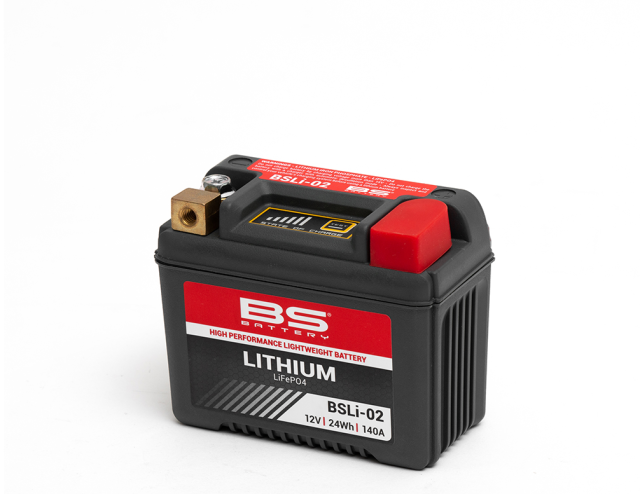

    Thực ra, lý do rất đơn giản là mọi thứ trên chiếc xe đua đều phải nhẹ nhất có thể. Thêm cái mô tơ đề, thêm bình ắc quy lớn là thêm trọng lượng, thêm chiếm chỗ. Trong đua xe, chỉ vài trăm gram thôi cũng đủ làm thay đổi thời gian 1 vòng chạy rồi. Vì thế, xe đua MotoGP cắt bỏ hoàn toàn hệ thống khởi động điện.

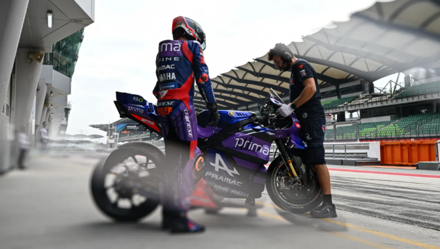

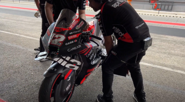

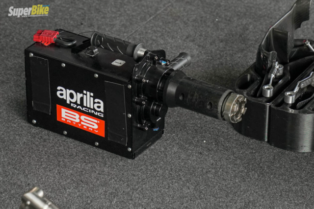

    Vậy thì khởi động kiểu gì? Câu trả lời là nhờ thiết bị bên ngoài. Trước mỗi lần ra sân, đội ngũ kỹ thuật sẽ dùng một cái External starter nhìn giống cái khung thép nối vào bánh sau hoặc trục khuỷu.
    Nó gắn motor điện cực mạnh, cấp nguồn từ pin bên ngoài, rồi quay máy cho đến khi động cơ nổ. Khi máy nổ, đội ngũ sẽ để xe chạy không tải, làm nóng dầu và nước làm mát tới khoảng 70 độ C. Khi mọi thứ đã sẵn sàng chiến, họ tháo bộ khởi động ra, và xe mới được đẩy ra pit-lane.

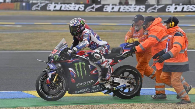

    Còn trong trường hợp tai nạn hay xe tắt máy giữa chừng? Đây mới là lúc kịch tính!
    MotoGP không có nút đề, nên tay đua buộc phải dùng cách 'bump start' tức là dồn xe về số 2 hoặc số 3, rồi nhờ các marshal đẩy lấy đà, thả côn cho bánh sau kéo động cơ quay lại. Nếu may mắn, máy sẽ nổ và họ có thể tiếp tục. Nhưng nếu xe gặp sự cố điện hay động cơ hỏng, thì coi như chấm dứt cuộc chơi.
