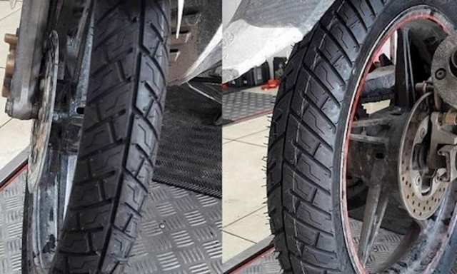

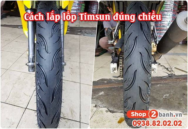

    Công dụng gai ngược của lốp trước
    Trong khi lốp sau có tác dụng tạo lực đẩy cho xe thì lốp trước hỗ trợ giảm tốc độ và hãm lại khi phanh xe. Gai của lốp xe trước được thiết kế thành 2 loại: gai thuận và gai ngược.
    Gai thuận được thiết kế các rãnh gai hướng ra 2 bên và rãnh to ở giữa. Gai thuận thường thấy ở các dòng lốp bình dân hoặc hơn bình dân một chút.
    Vi sao lop truoc xe may co gai nguoc - 3
    Gai ngược thường là các dòng lốp cao cấp trên thị trường và không có rãnh giữa để gia tăng bề mặt tiếp xúc giữa lốp và mặt đường.
    Do lốp trước để phanh, khi phanh gấp, bánh xe sẽ giảm tốc và nhanh chóng dừng lại. Lốp có gai ngược sẽ có hiệu quả phanh tốt hơn bởi các chiều gai ngược sẽ đẩy chất thải cũng như nước ra hai bên về phía trước.
    Vi sao lop truoc xe may co gai nguoc - 4
    Nếu gai thuận hướng vào trong, khi phanh gấp, bề mặt lốp sẽ phải tiếp xúc với các chất thải và nước bị hướng vào trong, giảm độ bám đáng kể.​
