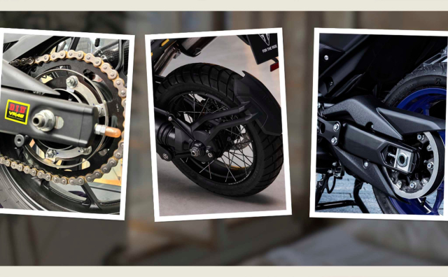

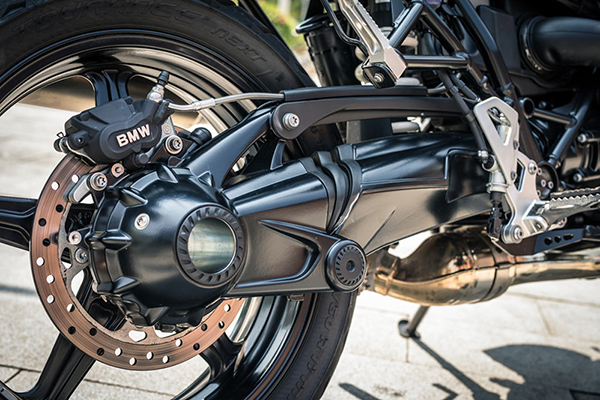

    Thực ra, hệ thống truyền động trên xe mô tô có 3 loại chính: dây cua-roa, trục các-đăng và sên. Mỗi loại có ưu – nhược điểm riêng. Dây cua-roa thì chạy êm, nhẹ, ít bảo dưỡng, nhưng thay khó, chi phí cao, lại kén kích thước. Trục các-đăng thì cực kỳ bền, không cần quan tâm nhiều, nhưng nặng, tốn lực, và thường chỉ hợp với mấy dòng touring hay cruiser cỡ lớn. Còn sên nghe thì có vẻ cổ điển nhưng lại chiếm ưu thế nhờ giá thành rẻ, dễ thay, dễ nâng cấp, linh hoạt với nhiều loại xe khác nhau.

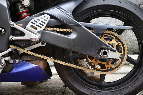

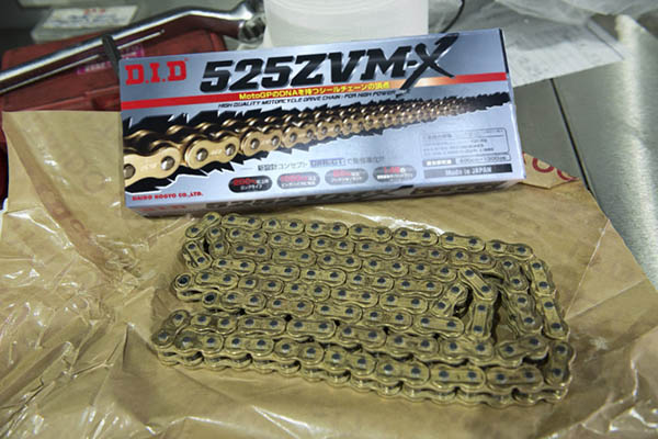

    Điểm hay là sên có thể dễ dàng thay đổi tỷ số truyền bằng cách đổi nhông trước/sau, giúp xe bốc hơn hoặc chạy đường trường thoải mái hơn. Anh em nào chơi xe độ chắc hiểu cảm giác chỉ cần thay nhông, thay sên là xe đã cho cảm giác khác hẳn rồi. Ngoài ra, công nghệ làm sên giờ cũng tiến bộ, có loại sên O-ring, X-ring bền hơn, chống bám bụi, chạy lâu mới phải căng chỉnh.
