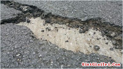

    Tuyến đường dài hơn 30km từ TP Lào Cai lên “thiên đường” du lịch Sa Pa vừa được nâng cấp, cải tạo trước Tết Nguyên đán đã xuất hiện nhiều vết nứt nẻ, trồi nhựa nghiêm trọng, gây khó khăn cho việc lưu thông. Đây là tuyến đường độc đạo, có độ dốc lớn, tiềm ẩn nhiều nguy cơ tai nạn.
    Vet nut nghiem trong tren tuyen duong Lao Cai Sa Pa
    Những vết nứt nghiêm trọng tại đoạn Km 21-22 quốc lộ 4D
    hướng Lào Cai đi Sa Pa gây bất an cho người tham gia giao thông.
    Ghi nhận của PV Dân trí, tại đoạn km 21-22 hướng từ Lào Cai lên huyện Sa Pa xuất hiện nhiều vết nứt lớn kéo dài, kèm theo việc trồi nhựa, lộ ra những khoảng trắng của mặt đường nhựa cũ, gây nên tình trạng mấp mô, khiến các phương tiện tham gia giao thông khi qua đoạn này đều phải đánh tay lái để tránh những vết nứt nẻ nghiêm trọng.
    Đặc biệt, khu vực bị nứt nẻ lại là đoạn dốc cao, cua tay áo nên khi các phương tiện lưu thông 2 chiều gặp nhau đều phải né nhau, có những lúc cả đoàn xe ùn ứ gây tắc nghẽn cục bộ khiến người tham gia giao thông luôn ở trong tình thế bất an.
    Anh Nguyễn Hữu Phương, nhà ở Sơn Tây, Hà Nội cho biết, từ những ngày sau Tết Nguyên đán, anh đã nhiều lần đi trên đoạn đường này và mỗi lần đến đoạn Km21-22 (tức Km16 hướng Sa Pa – Lào Cai) thuộc địa giới quản lý hành chính xã Trung Chải – Sa Pa – Lào Cai, anh lại phải điều khiển phương tiện chậm lại để tránh những vết nứt lớn.
    Trao đổi với PV Dân trí, ông Nguyễn Trọng Hài – Giám đốc Sở Giao thông vận tải tỉnh Lào Cai – cho biết, tuyến đường từ Lào Cai lên thị trấn Sa Pa vừa được nâng cấp hoàn thiện để phục vụ nhu cầu đi lại của nhân dân. “Tuy nhiên, tại đoạn Km 21-22 thực tế có việc nứt nẻ, trồi nhựa đường do Công trường Nhà máy Thuỷ điện Cốc San cho nổ mìn làm công trình gần sát với mặt đường nên gây nên hiện tượng trên. Chúng tôi đã tổ chức đoàn đi kiểm tra để phối hợp với đơn vị liên quan để khắc phục sự cố này” – ông Nguyễn Trọng Hài cho hay.
    Theo lời ông Hài, việc khắc phục sẽ được tiến hành trong thời gian sớm nhất để đảm bảo cho việc lưu thông thuận lợi, an toàn.
