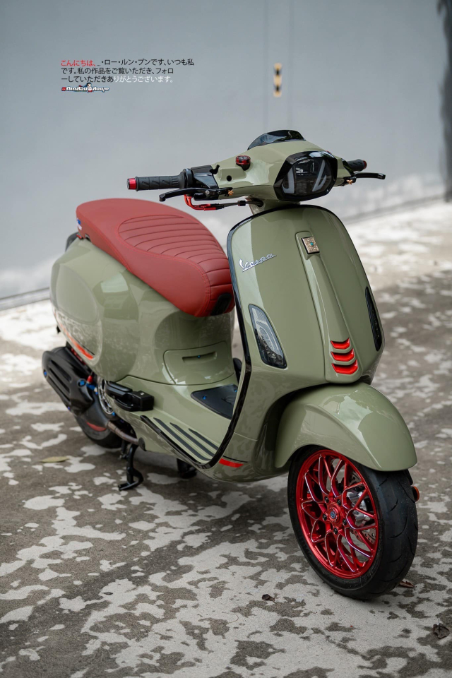

    Vespa Sprint thông thường rất hay được các tay chơi nâng cấp thắng đĩa cho dàn chân sau, tuy nhiên mình chắc chắn rằng anh em sẽ rất khó để tìm được bản độ nào sở hữu heo 4 piston ở phía sau như bản độ đặc sắc ngày hôm nay - Một bản độ mang đến cho anh em Vespa Sprint nhiều cảm hứng khi cùng mình khám phá và tìm hiểu.

    Trải nghiệm vận hành của chủ nhân chiếc Vespa Sprint được trau chuốt bằng cụm đồng hồ S.I.P sở hữu màn hình LCD to hơn hẳn đồng hồ nguyên bản. Đặc biệt còn thông báo luôn cả vòng tua máy tăng độ phấn khích khi tăng tốc bằng cùm ga hành trình ngắn của thương hiệu Daytona.

    Diện mạo đối xứng hoàn hảo của chiếc Vespa Sprint được xây dựng từ việc chủ nhân đã nâng cấp từ thắng đùm lên thắng đĩa cho dàn chân sau. Đồng thời trang bị cho xế cưng cùm thắng Brembo Billet trái, tạo ra sự liền lạc và đối xứng với cùm thắng Brembo Billet ở vị trí đối lập cùng với các điểm nhấn là: Núm chỉnh CNC, nắp Daytona, bình dầu khói,...

    Toàn bộ vị trí đèn trên chiếc Vespa Sprint đều đánh dấu sự xuất hiện của những sản phẩm của thương hiệu HD Corse nổi tiếng. Có ánh sáng mạnh mẽ hơn phụ tùng nguyên bản, thông báo tín hiệu một cách hiệu quả và đặc biệt là vô cùng sắc sảo.

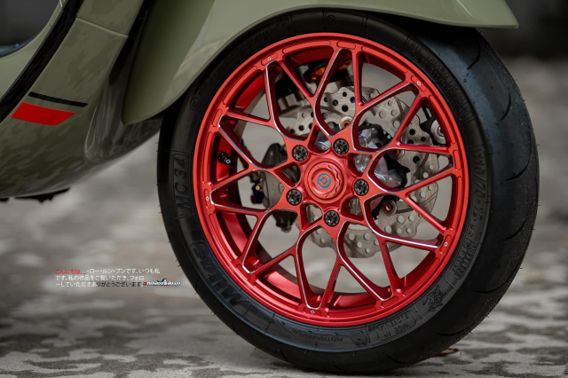

    Bất cứ ai khi nhìn ngắm dàn chân đều khó có thể cưỡng lại được sức hút mạnh mẽ của mâm 101 Factory, mẫu mâm cấu tạo từ vật liệu nhôm nguyên khối CNC cao cấp. Được tạo hình dựa trên bản vẽ thiết kế sẵn và vì được làm từ nhôm nguyên khối nên nó vô cùng chắc chắn và cứng cáp.

    Ở hệ thống thắng trước, cọng dây dầu của chiếc Vespa Sprint trông cũng vô cùng xịn sò với dây Hel bấm đầu Earl's kèm theo ngắt dầu Staubli. Hệ thống thắng gồm có heo Brembo Moto3, đĩa Stage 6 và đặc biệt công nghệ ABS hiện vẫn còn được gìn giữ bằng bộ pát heo tích hợp vị trí cố định cảm biến.
    Lực thắng mà bộ đôi heo đĩa hàng hiệu phía trên tạo ra hoàn toàn không phải nhỏ, vậy nên để tăng độ ổn định không bị trượt bánh khi thắng gấp thì chủ nhân Vespa Sprint đã cân nhắc nâng cấp thêm phuộc Stage 6. Khi lắp đặt sẽ phải cắt gọt dàn áo rất nhiều để không bị cạ cấn với bình dầu khí của phuộc Stage 6.
