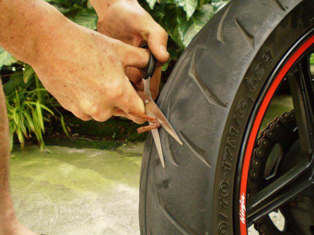

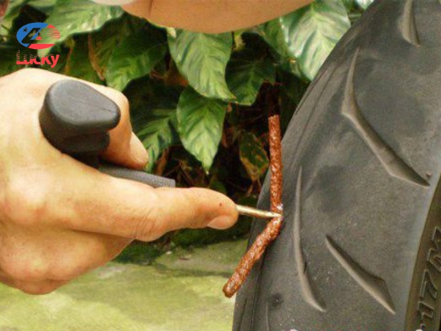

    Các bước vá dùi lốp không săm
    Hiệu quả của cách vá lốp không săm bằng vá dùi được đánh giá khá cao. Để thực hiện vá dùi thì người dùng chỉ cần thực hiện theo các bước dưới đây:
    • Bước 1: Vệ sinh phần lốp phía ngoài bằng cách lau sạch các loại cát đất, bụi bẩn dính trên lốp. Sau đó dùng kìm cộng lực để rút đinh hay vật nhọn sắc ra khỏi lốp.
    • Bước 2: Dùng một cây dùi và tiến hành khoan một lỗ tại viết đinh
    • Bước 3: Lấy cao su non rồi đổ keo chuyên dụng vào.
    • Bước 4: Dùng sợi cao su non đã đổ keo chuyên dụng. Sau đó lấy cây dùi ấn thẳng vào vị trí thủng.
    • Bước 5: Chờ cho keo khô hẳn
    • Bước 6: Loại bỏ phần cao su và keo dư thừa. Sau đó bơm lại hơi cho lốp rồi tiếp tục di chuyển.
