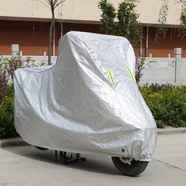

    Trang bị áo trùm chống nước
    Một chiếc áo trùm chuyên dụng là vật dụng cực kỳ cần thiết nếu bạn thường xuyên gửi hoặc để xe ngoài trời. Khi phủ áo trùm, hãy chú ý che kín phần tay lái, ổ khóa, yên và hộc để đồ để ngăn nước mưa thấm vào bên trong. Ngoài việc chống nước, áo trùm còn giúp bảo vệ xe khỏi bụi bẩn, nắng nóng và những tác động xấu từ môi trường.
