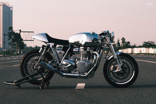

    Lần này chúng ta sẽ được chiêm ngưỡng chiếc cafe racer Triumph Street Twin sáng bóng đến từ MFix Workshop ở Việt Nam. Đội ngũ này đã hoàn thiện một chiếc Triumph Street Twin đời 2016 với nhiều bộ phận từ chiếc Triumph Thruxton 1200 R, cùng với nhiều bộ phận tùy chỉnh khác nhau và đặc biệt là vẻ ngoài sáng bóng từ thủ thuật mạ crom toàn thân xe.

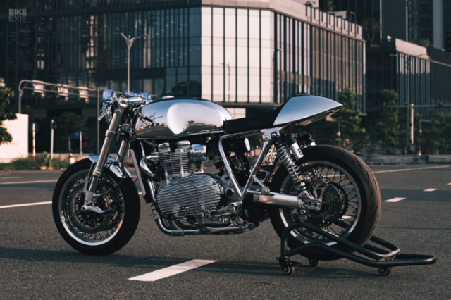

    Chủ dự án này là Giang Nguyen đến từ MFix Workshop, nhanh chóng thừa nhận rằng đội ngũ đã có khởi đầu thuận lợi với việc xây dựng bản độ này. Vì thân xe Thruxton 1200 R rất phù hợp với dự án Street Twin, đứng đầu danh sách thực hiện của họ là việc sửa chữa hình dạng của chiếc xe.
    Triumph Street Tin Cafe Racer hao nhoang den tu Viet Nam - 3

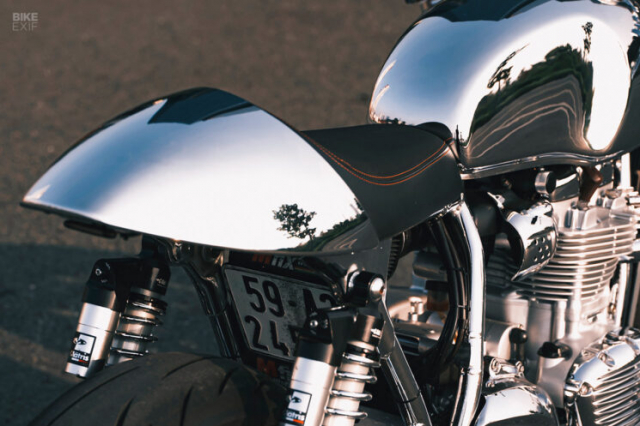

    Một bộ phuộc trước của Showa có thể điều chỉnh được lấy từ Thruxton 1200 R, cũng như gắp đôi ở sau bằng nhôm. Một bộ giảm xóc sau Nitron kết nối gắp sau với giá đỡ giảm xóc phía trên đã được sửa đổi.
    Triumph Street Tin Cafe Racer hao nhoang den tu Viet Nam - 4

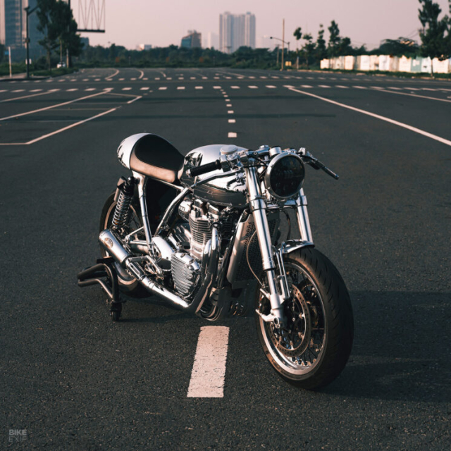

    Dàn chân được tân trang lại với bộ bánh Kineo đẹp mắt với lốp Bridgestone Battlax Hypersport S22. Kẹp phanh Brembo Niken với đĩa đôi ở phía trước.
    Triumph Street Tin Cafe Racer hao nhoang den tu Viet Nam - 5

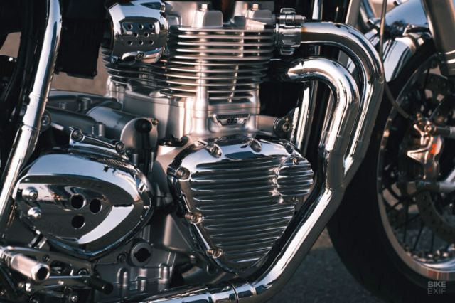

    Động cơ đã được tháo dỡ và các tấm ốp được gửi đi để mạ crom. MFix Workshop đã phun cát phần còn lại của động cơ để tạo thành lớp sơn mờ màu bạc tương đồng với các chi tiết vỏ ngoài mạ crom.
    Triumph Street Tin Cafe Racer hao nhoang den tu Viet Nam - 6

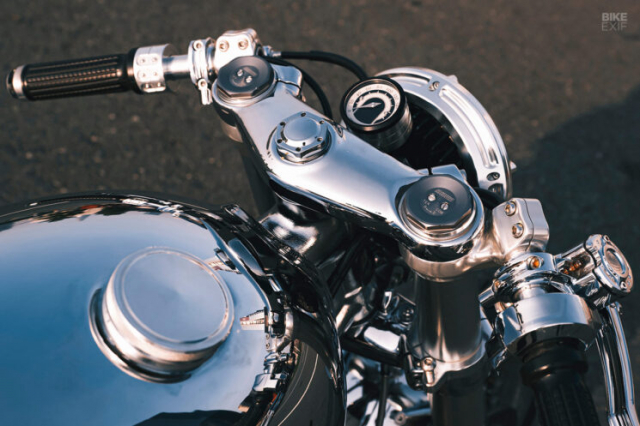

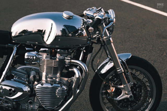

    Chuyển sang tay lái, MFix Workshop đã chọn cụm phanh và ly hợp mạ crôm từ Roland Sands Design, cùng các bộ phận Motogadget chủ yếu màu bạc bao gồm công tắc, đèn báo rẽ ở cuối tay lái và đồng hồ báo vận tốc nhỏ. Tay nắm Motogadget màu đen.
    Triumph Street Tin Cafe Racer hao nhoang den tu Viet Nam - 7

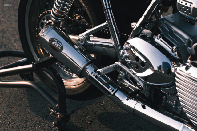

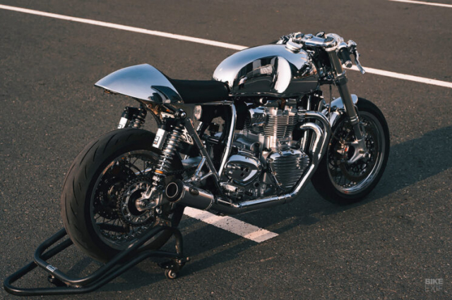

    Khung và thân xe cũng được mạ crom. Những chi tiết hoàn thiện bao gồm đèn pha LED, tấm bảo vệ tản nhiệt tùy chỉnh, tấm ốp mới và hệ thống ống xả 2in1 mạ crôm từ Zard.
