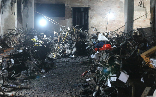

    Ngày 20/9, một tuần sau hỏa hoạn tại chung cư mini 10 tầng ở phố Khương Hạ, quận Thanh Xuân, Cơ quan Cảnh sát điều tra Công an Hà Nội thông báo nguyên nhân gây cháy do "chập mạch điện đường dây dẫn điện tại khu vực của bình ắc quy" nằm ở phần đầu của chiếc xe máy tay ga.
    Tim ra nguyen nhan gay ra vu chay chung cu mini
    “Chập điện xe máy” là nguyên nhân gây ra vụ cháy chung cư mini
    Tim ra nguyen nhan gay ra vu chay chung cu mini - 2

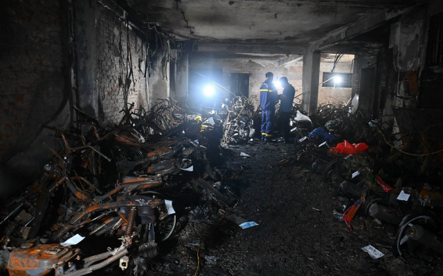

    Cụ thể, theo kết luận giám định, điểm xuất phát cháy nằm ở khu vực giáp tường phía nam, cách tường phía đông khoảng 2,3 m thuộc tầng 1 bên trong khu chung cư mini. Kết luận nói trên được đưa ra căn cứ từ kết luận giám định của Viện khoa học hình sự Bộ Công an.
    Tim ra nguyen nhan gay ra vu chay chung cu mini - 3
    Nguyên nhân gây cháy được xác định do chập mạch điện trên đường dây dẫn điện tại khu vực bình ắc quy thuộc phần đầu xe mô tô sử dụng động cơ xăng (loại xe tay ga) đặt giáp tường phía nam tầng 1. Lửa sau đó cháy lan vào khu vực cáp điện, các hộp công tơ điện gắn trên tường ở tầng 1 và cháy lan ra xung quanh dẫn đến vụ hỏa hoạn kinh hoàng làm 56 người chết.
    Kết luận giám định thể hiện, trong 4 bình chữa cháy gửi giám định có 3 bình chưa được sử dụng, 1 bình đã được sử dụng.
