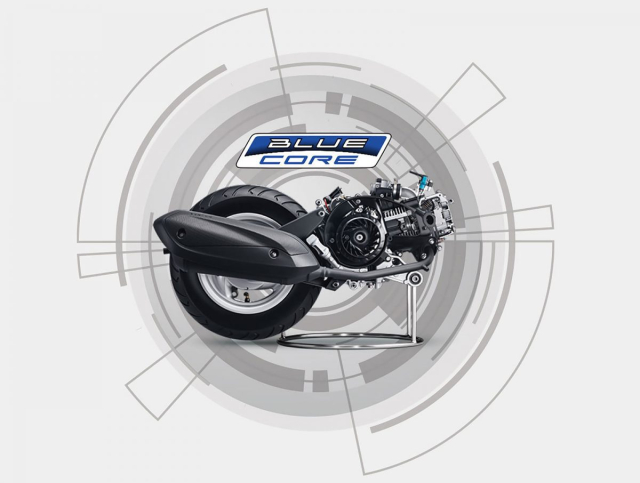

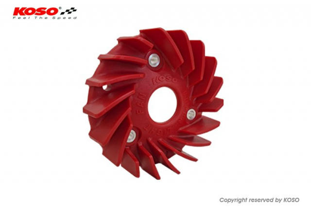

    Trong khi làm mát bằng gió chủ yếu lấy đi nhiệt lượng ở gần buồng đốt nhờ gió tác động nên trên đầu xi-lanh và thành xi-lanh, chúng ta sẽ thường thấy các cánh tản nhiệt bên vỏ ngoài động cơ để giúp tản nhiệt.

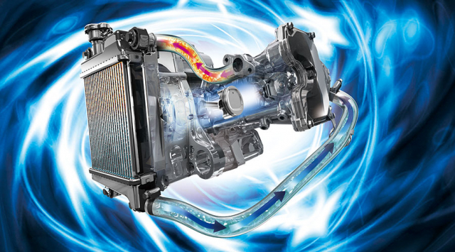

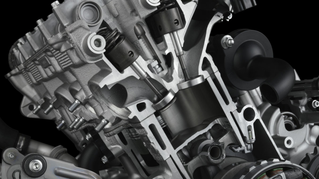

    Cuối cùng là hệ thống làm mát bằng nước cấu tạo phức tạp hơn 2 hệ thống nêu trên vì động cơ phải có đến 2 hệ thống tuần hoàn nước, dầu song song và độc lập với nhau. Nước giải nhiệt cho động cơ sẽ đi qua một két tản nhiệt lớn để giảm bớt nhiệt độ nhờ môi trường bên ngoài.

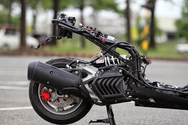

    Két tản nhiệt của xe ga truyền thống sử dụng hệ thống làm mát bằng nước thường được lắp sau bánh trước hoặc bên hông phải thân xe, và lắp thêm một động cơ điện để truyền động cho quạt tạo lực gió tùy theo nhiệt độ nước.
    Thuc hu viec dong co lam mat bang nuoc lai tot hon lam mat bang gio - 8

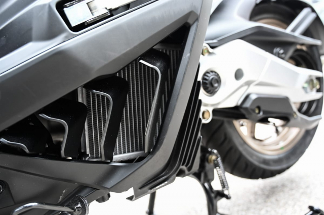

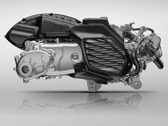

    Các mẫu xe ga làm mát bằng nước có dung tích nhỏ sẽ không yêu cầu diện tích thiết kế két nước quá lớn, nên két nước thường được thiết kế bên hông xe để giảm khối lượng tổng thể của động cơ, việc bảo trì cũng dễ hơn nhờ đường ống ngắn hơn và nhỏ hơn.
    Do bộ tản nhiệt làm mát bằng nước đặt bên hông không thể trực tiếp lấy gió nên một tấm chắn bên ngoài thường được thiết kế rãnh bẫy gió giúp có thể dẫn luồng gió từ không khí đến bộ tản nhiệt làm mát bằng nước, hoặc quạt phía bên trong hút gió bên ngoài vào. Ngay khi động cơ hoạt động, quạt sẽ liên tục hút không khí vào để giảm nhiệt độ nước làm mát. Vì vậy, nhiều sản phẩm cải tiến của quạt nhẹ hơn nguyên bản cũng đã được tung ra thị trường, nó có thể duy trì một lượng không khí tương tự nhưng ít tốn điện năng vận hành hơn.

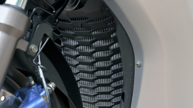

    Những dòng xe có phân khối lớn hơn thì khả năng trao đổi nhiệt cũng lớn hơn, thiết kế thể tích của két tản nhiệt cũng tăng lên rất nhiều, vì vậy bộ phận này thường cần được lắp phía sau bánh trước hoặc trên fairing trước. Điều này giúp tản nhiệt tốt hơn nhờ gió thổi trực tiếp và sẽ không cần đến quạt hút gió làm ảnh hưởng đến nguồn điện trên xe. Tuy nhiên, khi đưa két nước làm mát ra phía trước xe thì trọng lượng xe sẽ tăng lên, kéo theo việc thiết kế ống dẫn nước dài hơn và cũng có một số bất tiện trong quá trình bảo dưỡng định kỳ.
