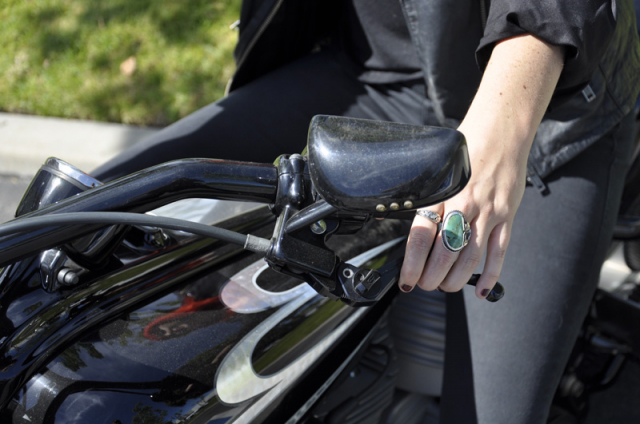

    Đối với thói quen rà côn khi đang thắng và chuẩn bị sẵn 2 ngón tay đặt sẵn trên tay côn, đây chính là một thói quen khiến người sử dụng dễ gặp nguy hiểm vì ảnh hưởng đến khả năng kiểm soát xe. Tuy nhiên, gần đây lại có nguồn ý kiến khiến dư luận dậy sóng vì cho rằng thói quen này là một trong những thói quen 'nên tập khi chạy phân khối lớn'...

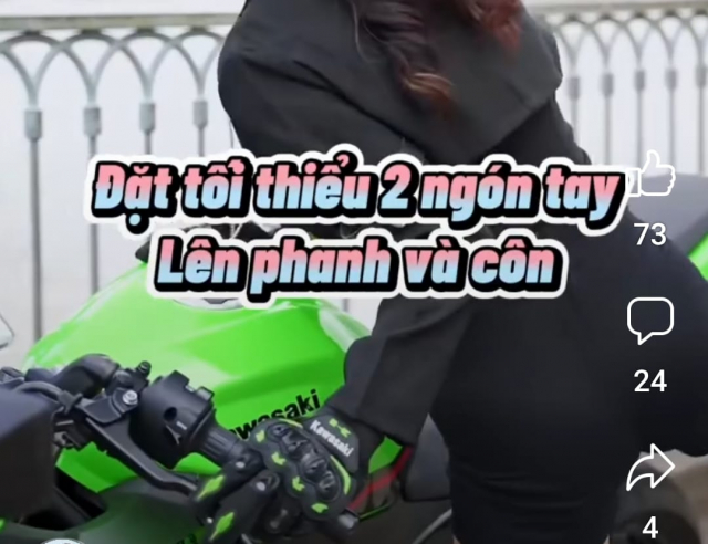

    Hiện tại, cộng đồng mạng đang lan truyền một đoạn clip có tiêu đề 'Những thói quen nên tập khi chạy phân khối lớn', chuyện sẽ chẳng có gì đáng nói nếu đoạn clip này chỉ xoay quanh những mẹo chạy xe thông thường hoặc hướng dẫn nhanh cách điều khiển xe. Tuy nhiên, người thực hiện lại gây tranh cãi với quan điểm nên đặt tối thiểu 2 ngón tay lên phanh và côn.
    Đây chính là ngòi nổ, khiến người thực hiện đoạn clip trên nhận về vô số phản ứng trái chiều từ dư luận vì cảm thấy đây chính là một thói quen 'lợi bất cập hại'. Ảnh hưởng đến an toàn trong quá trình vận hành nếu người lái không chịu khắc phục và loại bỏ.

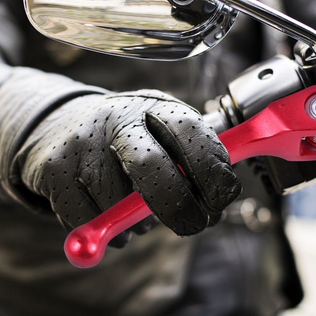

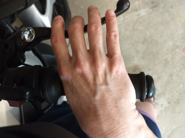

    Còn về thao tác chuẩn bị hai tay ở trên tay thắng, thực tế thói quen này cũng vô cùng nguy hiểm. Bởi vì nếu gặp phải tình huống giảm tốc và sử dụng hai ngón tay để bóp thắng thì quá trình thắng lại sẽ diễn ra không hề hiệu quả.
    Thoi quen dat san 2 ngon tren tay con va ra con khi dang thang nguy hiem the nao - 7

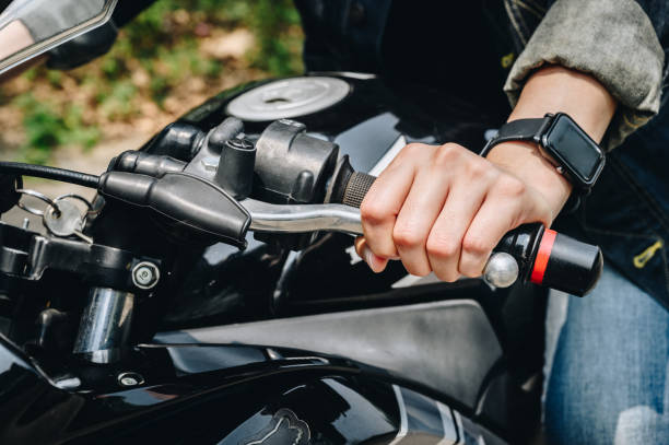

    Cách tốt nhất để kiểm soát phanh trước là sử dụng hết 4 ngón tay khi bóp thắng để giảm bề mặt tiếp xúc giữa tay ga xuống mức tối thiểu. Đảm bảo tay ga có thể trả về khi 4 ngón tay phía trước của bạn vẫn đang bóp thắng, tránh nguy cơ tay ga vẫn bị vặn lên khi bóp thắng bằng 2 ngón.
    Thoi quen dat san 2 ngon tren tay con va ra con khi dang thang nguy hiem the nao - 8
    Thói quen để hờ các ngón tay lên vị trí tay thắng và tay côn khi chạy xe đường dài còn dễ dẫn đến tình trạng tê cứng và nhức mỏi. Khiến cho thao tác bóp côn chuyển số hoặc hãm phanh của anh em sẽ không còn chính xác và nhanh nhạy nữa.
    Một lý do khác để anh em nên triệt để loại bỏ thói quen này để tăng sức bên nếu di chuyển liên tục với xe côn tay hoặc xe mô tô phân khối lớn. Song song với hai yếu tố nguy hiểm mà mình đã có đề cập tới ở trên.
