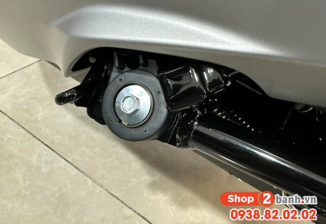

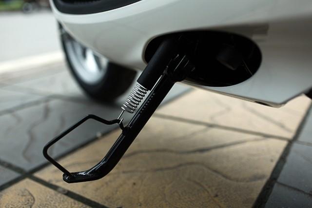

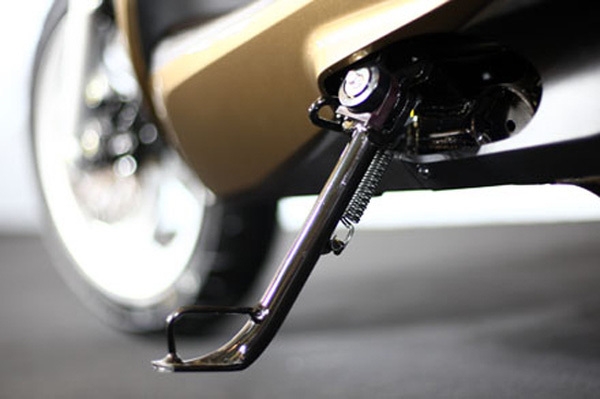

    Side stand switch thực chất chỉ là một công tắc an toàn. Khi bạn hạ chân chống, công tắc này sẽ ngắt dòng điện tới động cơ, làm xe tắt máy. Tuy nhiên, điều quan trọng nằm ở chỗ là nó không hề ngắt dòng điện tới toàn bộ hệ thống điện trên xe.

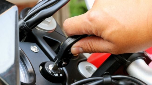

    Vậy làm sao cho đúng? Rất đơn giản đó là sau khi đá chân chống để tắt máy, bạn hãy nhớ vặn chìa khóa về OFF. Việc này không chỉ giúp tiết kiệm điện, bảo vệ ắc quy, mà còn giúp bạn tránh được những tình huống dở khóc dở cười như xe không nổ máy giữa đường, phải dắt bộ hoặc nhờ người kích bình.
