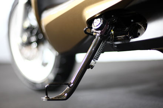

    Người sử dụng chỉ cần gạt chân chống, bấm nút tìm vị trí
    (có trên nhiều xe ga đời mới) và đề bình thường...
    Tôi đã nảy ra ý tưởng về một mạch tích hợp điều khiển hệ thống đánh lửa được điều khiển từ xa thay cho việc sử dụng chìa khóa cơ khí. Người sử dụng chỉ cần gạt chân chống, bấm nút tìm vị trí (có trên nhiều xe ga đời mới) và đề bình thường. Không cần cắm chìa khóa.

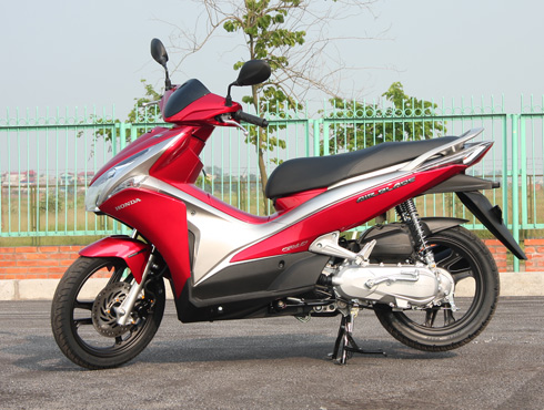

    Chiếc xe Honda Air Blade 2011 nguyên bản có thể mở khóa điện bằng chìa khóa cơ khí.
    Nhưng với chiếc xe đã lắp thêm mạch tích hợp điều khiển hệ thống đánh lửa sẽ mất đi tính năng này.
    Để mở khóa điện, người sử dụng phải gạt chân chống phụ lên, ấn nút tìm xe trên chìa khóa điện tử, sau đó khởi động bình thường. Còn nếu muốn tắt máy chỉ cần gạt chân chống phụ xuống, đồng thời khi đó tính năng tìm xe được phục hồi
    Nếu lo ngại mất chìa khóa, người sử dụng có thể yêu cầu thợ bổ sung thêm một đường nối tắt và đặt nó ở một vị trí bí mật. Khi mất chìa khóa, chỉ cần đấu 2 đầu dây với nhau thì ổ khóa cơ khí của xe phục hồi chức năng như cũ.
