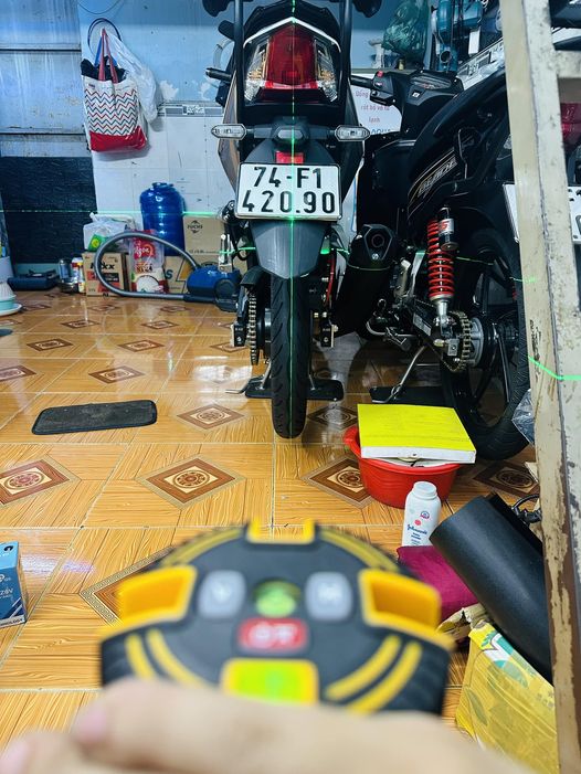

    Gắn bánh sau bị lệch
    Tai sao vo mon khong deu lai la dau hieu nghiem trong tren xe may - 3
    Trạng thái bánh sau thẳng tâm
    Yếu tố đầu tiên dễ khiến cho vỏ xe bị mòn một bên chính là tăng sên không đều, một bên được siết ốc nhưng bên còn lại thì quên siết.
    Khi quan sát anh em sẽ dễ dàng thấy chẳng những vỏ xe mòn không đều mà bánh sau còn bị lệch sang một bên. Khiến bánh xe xoay chuyển nặng nề vì nhông sên đĩa không thẳng hàng, hơn nữa còn dễ bị cạ cấn bố thắng làm đĩa thắng nhanh hư.
